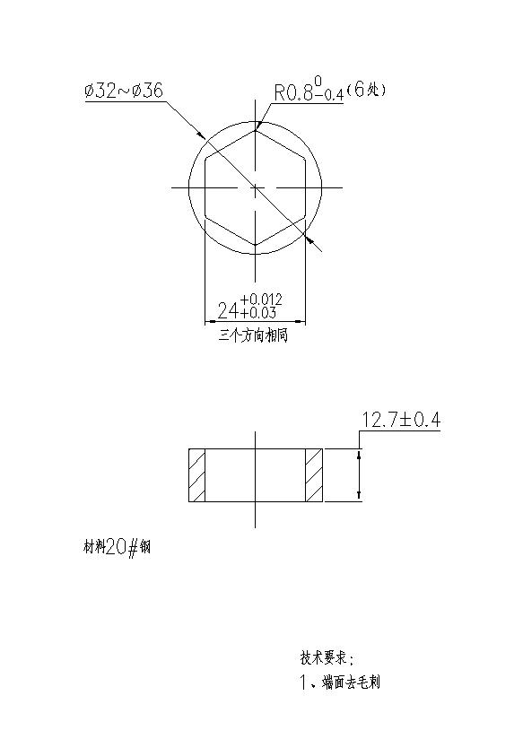

[求助] 这个东西批量做应该怎么做
发表于 2010-5-31 11:30:50 | 显示全部楼层 |阅读模式 来自: 中国江苏苏州
如图
7 o8 t! P' X/ g
$ U! J5 R/ y/ W1 l6 m  i; G( D% E这个东西内孔要求较高,月产2000个,如何加工?8 ?5 w- P1 z7 H) m/ {1 a3 c
8 t6 T; V5 r, c' k$ D, D请大家积极讨论.目前的设备只有摩擦压力机,单点压力机,车床,加热炉.# A7 z* [7 L4 a! s6 n* ?. s
  \0 ]/ b- d, Z# t应批量不大,不考虑添加5万以上的设备.5万以下的小设备可以考虑.

9 w8 w, t, p* [$ d; X# s8 N, X- n# f24的尺寸公差标错了。应该是一个螺栓止动件,公差需要这么高吗?螺栓顶部的的精度也不高。
. F3 Y: i6 D. X- S; v材料是钢,厚度12.7,可能挤压会适合点。

六方孔的公差带宽才0.018mm, 冲孔恐怕达不到这个要求吧?而且倒圆也有要求,并且还有点小。7 z6 v% r! F! v
电火花加工可以达到,只是效率太低。

精冲;反挤压;内孔要求高是否考虑热、温挤压(内孔留余量)+精冲成形复合工艺;
/ R7 x6 U7 C& Y! l) s4 @8 @$ X8 }" J8 W5 D' Q5 f
也可以参考内六角螺栓的墩锻工艺,效率很高。

可以采用厚度为14的20#钢板,使用便携式数控切割机进行毛坯下料(该便携式数控切割机的价格为20000元左右,可采用火焰切割,也可使用等离子切割,整个价格加起来不会超过50000元),速度很快。然后使用拉刀拉六角内孔可保证精度,由于一刀可拉多件,效率是很高的。

公差标错了,+0.03~+0.12不好意思

订做外圆内六方的管材,外圆内六方的管材专业厂家用热挤压+冷拔的方法加工起来效率应该是很高的。

热挤压达不到这个精度,考虑量的问题,还是冷挤压比较实际,后车加工
