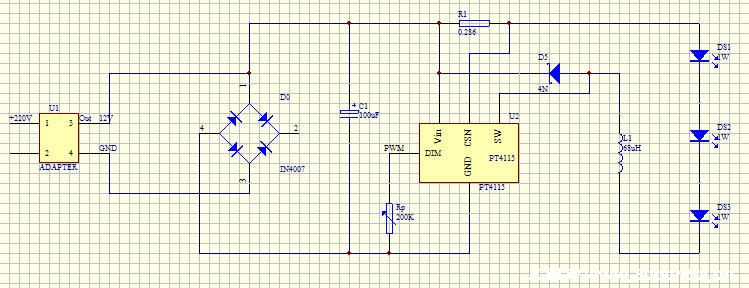

在protel99se里画了半天,画不出来,拜托各位给画下。这是个台灯的电路图,用的是市电转直流电,用适配器转成直流然后整流滤波后供给PT4115,驱动LED,Rp是200K电位器,用来调光用的,PT4115封装方式是ESOP8,D5是肖特基二极管。感谢了!

发表于 2010-6-1 21:14:09 | 显示全部楼层 来自: 中国北京
原理图整流部分画错了。
7 a/ ^" m+ K2 y- Z+ a$ c. ^" y! k: X  R  _5 h4 f
元器件的型号也不全。
pangpang + 2 应助,技术讨论。

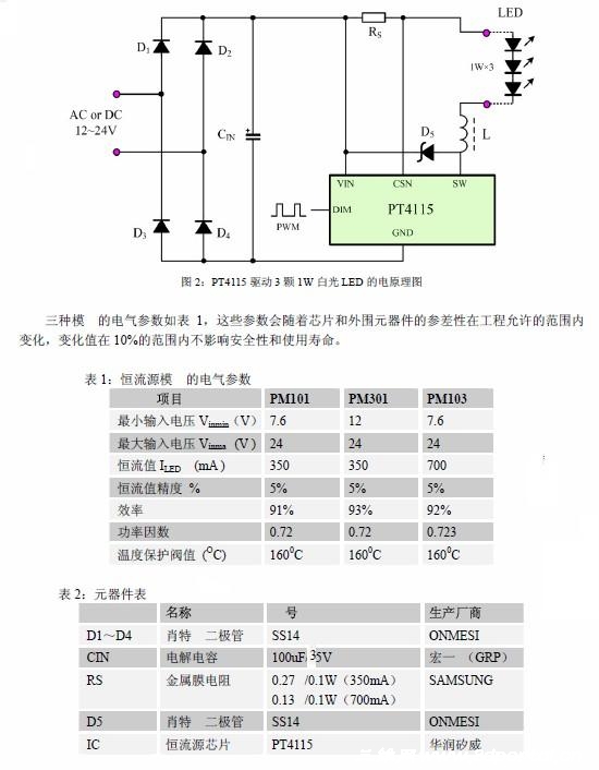

$ Z! U' t* _3 {这是pt4115的原理
pangpang + 3 应助
