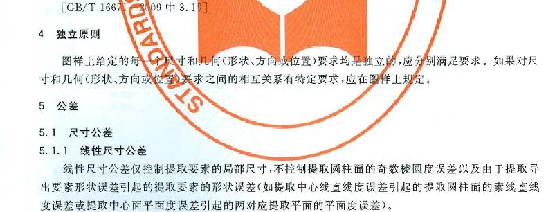

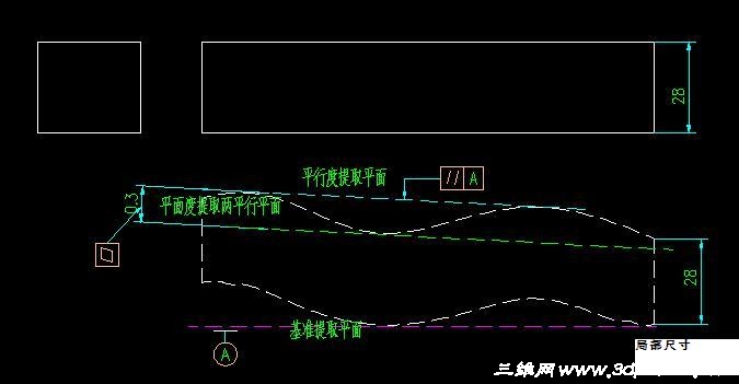

见到很多人将上述三公差关系搞不清楚,特发此帖大家讨论。
/ @& Z1 Y2 S7 e7 I. }
: e6 P9 X/ n+ N: Q其实它们之间的关系已经在相关国家准标中明确给出,并有例图。
# ]- m5 c& s6 T3 Y; e$ D* n8 `+ s; J. r# Z4 m" p" z
具体术语可以查询相差标准,这个论坛基本都有。9 O/ n% r& E: [; L
$ I; O  B; D* T6 d0 v7 o1 u( F' H下图作下说明,如果想尺寸公差限制形装可以采用包容原则加E,如果形位与基本尺寸有关,可以采用最大实体最小实体原则...,加M、L...
* ]/ ~0 [! q: L8 c* S也就不多说了。
( \8 K$ r/ O: f. i/ L$ s
' y. G; v1 U% `

 楼主| 发表于 2010-5-31 14:18:23 | 显示全部楼层 来自: 中国重庆
有点不太明白楼主的意思1 L! F8 A- @/ S, y; p' s
lisazhang 发表于 2010-5-31 13:44 http://www.3dportal.cn/discuz/images/common/back.gif
6 U7 ^" C, y( q# _3 h7 ?6 }" L4 A5 F6 ]: E4 \$ D
三种公差之间独立不相关的,除非特殊说明,它们之间不相互影响。
( \, T' h* F( L- s  n5 j" ]* D7 Q: x! }
仔细看下标准。
发表于 2010-5-31 14:41:59 | 显示全部楼层 来自: 中国浙江杭州
楼主所附的图也不能说明什么问题
6 q' ?4 H0 G8 k- m6 Q但是可以引起我们以后标注时注意

 楼主| 发表于 2010-5-31 17:08:52 | 显示全部楼层 来自: 中国重庆
一般而言,同一要素的形状公差小于位置公差;位置公差与尺寸公差相互之间没什么太大的关系,可根据装配要求具体确定。8 D8 f" m! }, I" D1 V. M# U2 T$ T6 L
lqj65 发表于 2010-5-31 16:46 http://www.3dportal.cn/discuz/images/common/back.gif
$ f6 w3 q3 p+ Q; x  t
  L. _$ ]2 ?$ X3 L% M& P请问什么叫“同一要素”?8 V! j0 |( r0 B3 r& V
: Y  k# T+ G4 D
既是同一要素,又何来形状公差、位置公差之分?
& o9 T/ @5 D( h5 `; e) U
1 n0 C' z( {) T5 M5 K1 M! w形状与位置是两个完全不同的概念,你非要强加一个概念到它们身上,只是你自己的习惯而已。9 y, ?+ R" l  c+ a  g4 h1 g
2 o' D" T6 M: E. F" t比如锥孔配合,仅要求中心位置的话,它的某个形状公差可能很大,因为锥度配合可以自动定心,即使形状在某种情况下差很远,也能保证高的位置精度。2 k7 T2 a: s! X" r$ O
' m& c- |8 l. Y0 c3 Y$ i, a; M& D
国家标准不会无聊的要求“独立原则”。

 楼主| 发表于 2010-6-1 10:18:58 | 显示全部楼层 来自: 中国重庆
本帖最后由 lussssssssss 于 2010-6-1 10:24 编辑 1 Y+ b% R! N  W- c: N
可能名词不太一样,我们这里都是说 形状Form  定向Orientation  位置Location,这都是公差Geometric Tolerancing中的(施耐德内部ISO 8015培训中有)。  + z% e. ?2 R  z: K+ l
一般来说精度要求都是 形状>定向>位置(尺寸)  只有满足这 ...! Q: Z7 \/ ^/ J4 G+ I( m$ b
jmj0513 发表于 2010-6-1 10:10 http://www.3dportal.cn/discuz/images/common/back.gif
) Q" e: v, X1 `% `" `9 \$ j* u3 G1 ?
0 U8 a2 D) U6 H5 M8 M  b) a8 J, h7 d3 X& ]1 ^* W" @
内部什么标准不能拿来当国标。9 x( Z8 ~4 j, v; ~" T, V
; o7 i+ T! K. |9 ^1 T4 T% u其实国标也与你说的国际标准接轨的,基本上都有对应的国际标准号,你仔细看看相关国标再来说。) c- W- F9 Q2 h# d8 [
0 A* I6 c" N+ F# h& ~8 @+ x7 ]# A! d
想弄清楚各标准的关系,只有先弄清楚各种术语的定义。
( @8 V. N2 `+ A5 w4 F
2 z$ r/ N6 |; k. W' F& w% w( ^对公差而言,就必须弄清楚各个检测要素的"提取"规定。9 t6 X5 \8 F2 [2 Q
- J* H9 U% \; f; c1 X8 d
打个比方,检测一个平面,但你如何确定这个平面呢?我们都知道这个实际中不存在绝对的平面,从宏观上来说它有弯曲,从微观上来说它完全是凹凸不平的东西;同理检测基准的确定也一样;只有搞懂这些你才可能谈公差问题。
( l: S2 R( M4 v
/ q; u9 p% f# _4 l2 j" C如果真如你说的那样 形状>定向>位置(尺寸)  ,独立原则也就失去了它存在的意义,除非你在国标中找到那句话,我们再检讨自己的问题。
9 ~$ [2 _0 K5 R4 d9 L' Q3 w, X& B( M2 [$ S$ t
公差系统产生很多年了,有一套严谨的标准体系,不是想当然用嘴来说的。

发表于 2010-6-1 11:38:32 | 显示全部楼层 来自: 中国河北石家庄
尺寸公差、形状公差、位置公差固然是相互独立的,但检测时却是综合作用的结果。比如检测尺寸时,就不只是简单的测量尺寸,而是一个综合作用的结果,不同的测量位置,尺寸结果都会不一样。
  m: Y$ O7 q/ J; C0 V楼上有人说的公差大小顺序原则,就是要把这个影响降低到最小。
