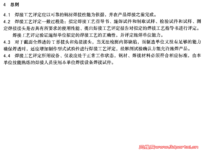

发表于 2010-6-23 10:46:45 | 显示全部楼层 来自: 中国北京
肯定是不行的,看看标准中的要求吧(见下):
lauhob + 2 技术讨论
