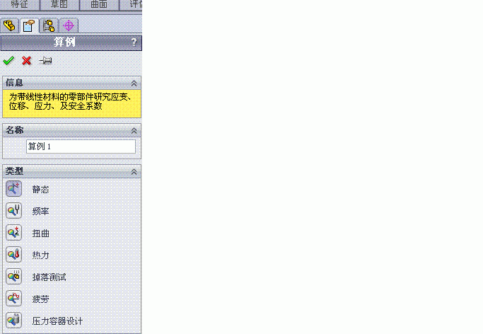

[求助] simulation缺少几项分析类型,请高手指点
发表于 2010-5-31 15:08:23 | 显示全部楼层 |阅读模式 来自: 中国天津
我的Solidworks 2010缺少几项分析类型,如下图片:
1 m1 a6 O' D$ ~& m6 H, x0 H  j6 I8 I* D- q+ k) q% R  t9 p
4 U% L- x/ ?  R% @
8 V. A) D; |7 C, J) `$ r. t& O) I+ s) ^; t5 d
     请各位高手帮助,非常感谢!
发表于 2010-5-31 21:28:19 | 显示全部楼层 来自: 中国安徽淮南
有要求的。$ j+ O/ ], B* _2 ^! e; v
零件和装配体的分析,其项目不尽相同。

如果是2010版的话给楼主一个注册表!希望对你有帮助!欢迎您加入89568392群给我们点指导!
SW2010FEA补丁.rar
341 Bytes, 下载次数: 111
发表于 2010-6-2 17:57:59 | 显示全部楼层 来自: 中国广东广州
好像安装在XP就会出现这样的问题,不知4楼的方法能不能解决。
发表于 2010-6-2 19:36:24 | 显示全部楼层 来自: 中国上海
5# mc_cloud 2010版的安装不管你在什么系统下都会出现楼主上述情况,用FEA注册补丁就能解决!

主要是SOLIDWORKS的版本问题,升级到PREMIUM版
