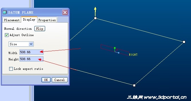

[已解决] 通过镜像产生的基准平面是不是无法调整轮廓大小?
发表于 2010-5-31 15:13:56 | 显示全部楼层 |阅读模式 来自: 中国黑龙江齐齐哈尔

 楼主| 发表于 2010-6-1 07:49:44 | 显示全部楼层 来自: 中国黑龙江齐齐哈尔
是无限大,但是显示可有轮廓大小。
发表于 2010-6-1 08:24:19 | 显示全部楼层 来自: 中国广东东莞
本帖最后由 xiaowen. 于 2010-6-1 08:28 编辑 ( A4 f; k. W: P+ a$ |  |+ T
* T# E/ V; X/ c$ s6 h9 y在这里可以修改基准平面轮廓的大小
1 j* d3 Q8 ~  o- u  M/ K) r. G+ N) M QQ截图未命名.jpg
wz_111 + 2 热心!
发表于 2010-6-1 11:50:03 | 显示全部楼层 来自: LAN
通过镜相后的基准平面无法改变大小, 只有通过基准面定义方法才可以改变大小.
wz_111 + 2 答案
