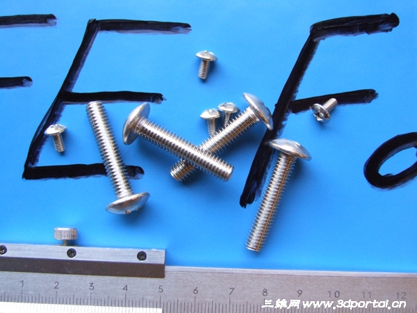

请问十字槽大扁圆头螺钉有没有标准?1 P- e# T' S7 U: C  T( H5 E
aaa.jpg ! {; _. \# m, S7 n" P2 B
如果使用要引用哪个标准?
# K( Q' `; K. D1 [/ _谢谢!

GB/T 973-76 《十字槽扁圆头螺钉》,该标准中扁圆头的外径大约为公称直径的2.5倍。
% [8 t6 C- c& a6 |9 \http://www.3dportal.cn/discuz/viewthread.php?tid=334831
