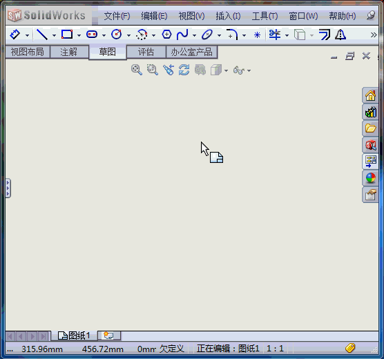

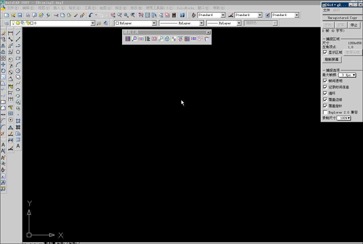

       由于工作需要,在工程图中按顺序标数字。AutoCAD中,用燕秀工具箱,可以实现如GIF中动画;; ]: ~1 F0 _. c/ b1 e. y
       不知SW中能否实现,应该用到 宏 吧,请各位高手多多指教,万分感激!

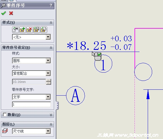

           不好意思,我没有说清楚,我的意思是:在工程图中标出尺寸个数,单个零件(不仅仅在装配图的工程图中),例如一个轴起码有两个尺寸,φ和长度,这两个尺寸我要标出①②,这种字样,现在的方法是用 零件序号,零件序号文字,然后1、2自己输进去,这种比较麻烦,如果有很多尺寸,前几次的图纸有90多个尺寸,这样一个一个输很累。$ S7 J' x8 O/ G' c. y
! b& \1 i# A9 p         我的要求是:只要像那个 燕秀工具一样,点一下,可以从某个数开始,然后加1,这样标下去就可以。希望可以有朋友帮助。4 M+ h6 Q7 d/ j. O8 F- S& ?

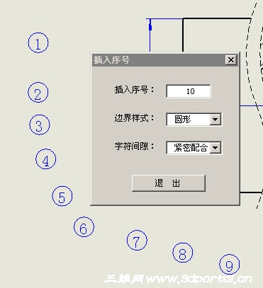

发表于 2010-6-5 10:21:14 | 显示全部楼层 来自: 中国上海
是这样吗6 N. L6 T5 z1 r* Z
; Z0 {, G7 Q' \' y* L+ i
& h1 R; M% v2 W1 A4 ]0 N( u7 D1 o1 N
序号.rar (16.29 KB, 下载次数: 38)
chenjun520601 + 5 应助
 楼主| 发表于 2010-6-5 13:05:55 | 显示全部楼层 来自: 中国江苏苏州
( e2 t" h. T% G9 I8 Y5 m0 d
' L3 Q9 ^8 I* U. r# O2 }谢谢楼上 gneful,正解!
7 _! E- s/ E( j8 L! q8 w$ A" J+ ~' Q  j1 D+ H2 E
请版主将帖子更改为,已应助,超过了编辑时间无法编辑;
4 E7 ?. c2 `( Z! _1 w# S' p( S" L3 }; {9 K, A
另外,个人愿意出10个SWB,已示感谢gneful,也请版主劳代,感激!

发表于 2010-7-9 12:34:36 | 显示全部楼层 来自: 中国上海
2010版的不能用,我等了这么长时间愣是没有一个高手能解决这个难题!!!!!  @$ l1 i5 A: _2 N- m
wcmjmw0 发表于 2010-7-9 10:43 http://www.3dportal.cn/discuz/images/common/back.gif
9 Y9 H) d( V6 c. q( O
我是2010版的,试过了,可以用。多谢16楼的兄弟。
