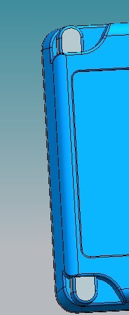

[求助] 该图高手进来看下 此面要怎么做最好
发表于 2010-5-31 16:39:21 | 显示全部楼层 |阅读模式 来自: 中国浙江温州
刚开始我看了以为很简单 但是自己操作真正操作起来  s& E( I: b" S# R7 v9 ]6 \' n& V
的时候面都接的不顺~很难看; w8 O6 x7 V& `+ C! Q5 b9 H
希望高手帮忙一起看看
t1.rar
45.6 KB, 下载次数: 7
 楼主| 发表于 2010-5-31 17:05:23 | 显示全部楼层 来自: 中国浙江温州
本帖最后由 linhuibinug 于 2010-5-31 17:07 编辑 , A: G9 Y' |; K5 ]& s

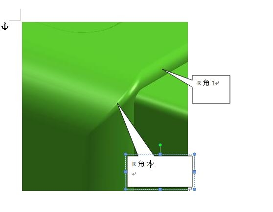

( O1 r+ s2 t7 e# O  n! fSD2-改成SD  2个变化R角的地方容易冲突哎~就是把台阶取掉之后的面搞起来不是很理想

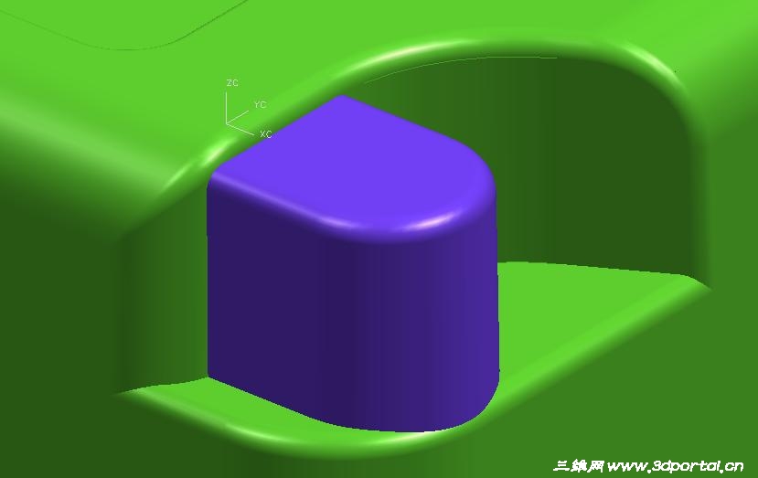

我用高版本才读进来了。 2.jpg ,很明显,你应该把R1与R2做得一样大,就好看多了。现在是,你的R2小于了R1

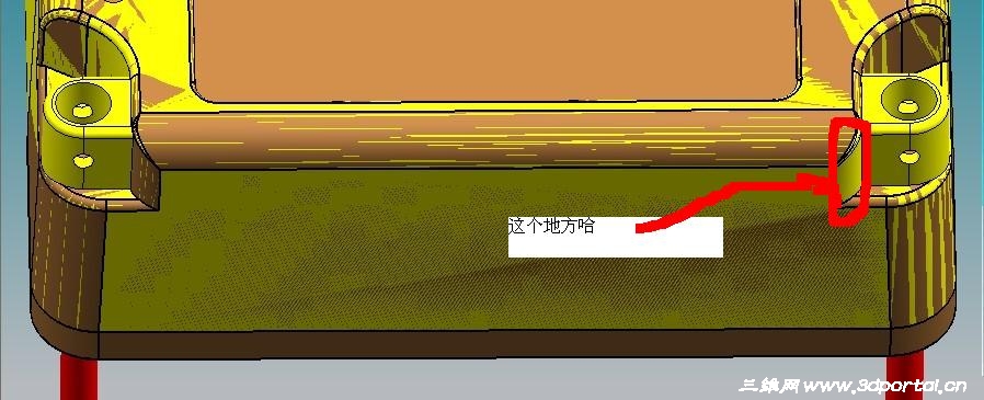

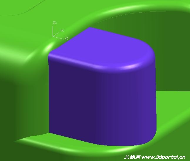

发表于 2010-5-31 18:39:13 | 显示全部楼层 来自: 中国四川成都

4.jpg 这是采用的是变R角倒园,效果怎么样?

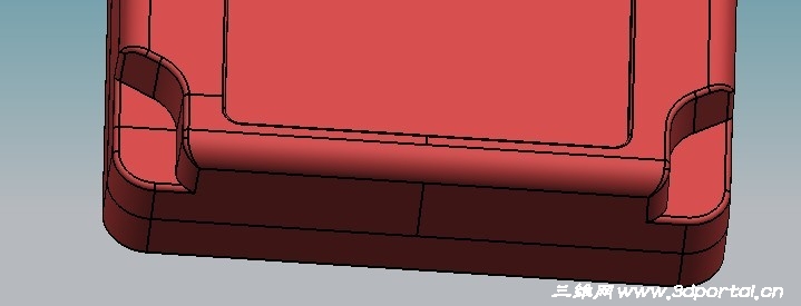

我以为是凸模呢,是铜工的话,你最好更改成两个电极,否则你是加工不好的

我给你分成了两部份,你看可以用不?我认为如果你这个是电极的话,从工艺上来说应该是分成两个电极才对,我现在把你的图形里的小台阶给你分出来了,其他的也给你回复到原状了,给你发一个*.PRT文件,不知道我的理解对不对。从图形来看,尖端的R0.5应该更改成R1才对,否则加工出来的电极不会好看。

兄弟谢谢啊~ 你的图比我做的要好多了哈哈~这个是电极~就是从原来的产品图 改成不要耳朵的了
) A; w8 t! b" R. E  G- u0 E3 v  N5 q( x电极还是要原来的 我们是修模的原来的电极图纸没有 只能从产品图上 重新取出来所以: ~2 [% A  c5 i# A, W& F/ i: E' e
: }7 c- b% ~; S' X% g. m3 K0 z8 F
你的图就是右边这个R角被你搞不一样其他的绝对OK!
