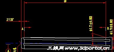

[求助] 这一个轴上面的6个凹槽怎么画?
发表于 2010-5-31 16:55:20 | 显示全部楼层 |阅读模式 来自: 中国江苏南京

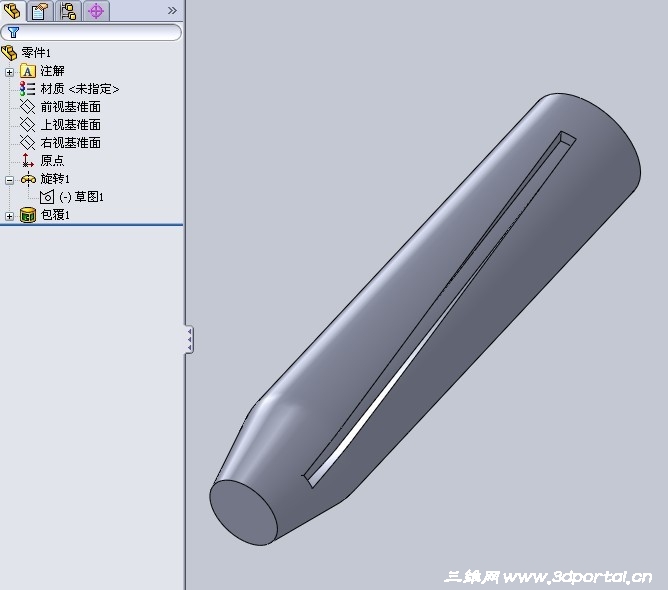

毕设要画这个轴,虽然有了2D图,但不会画实体,包覆不太会用,请高手指教 如何在这个轴上http://file:///C:/Users/BIIAWPR/Desktop 画六个这样的凹槽。我用包覆后的图是这样子的,边缘还有一段没有切除掉http://file:///C:/Users/BIIAWPR/Desktop
发表于 2010-5-31 17:26:28 | 显示全部楼层 来自: 中国广东广州
用包覆命令?
7 u* O9 w( y. T: j4 h/ N( N( |# ~. G有意思!

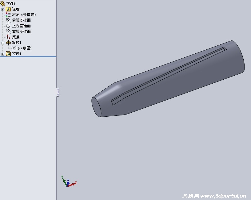

发表于 2010-5-31 17:53:32 | 显示全部楼层 来自: 中国北京
扫描一个槽,然后圆周阵列出其它的

包覆和拉伸切除都可以
发表于 2010-5-31 19:43:47 | 显示全部楼层 来自: 中国四川资阳
扫描和切可能更精确。

本帖最后由 lystar 于 2010-6-1 07:55 编辑 ( c  W# m+ L! @, u: b' a
( U  {/ B0 g& j2 ]) `$ x/ f/ u9 N图纸不全,看不清楚这个槽的具体外形,但我猜测这个槽可能是用片铣刀加工的,应该有进退刀圆弧,应该用拉伸切除+扭转就能达到。
