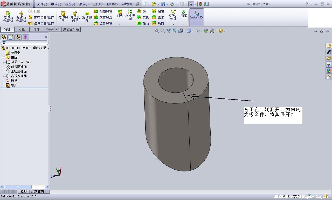

管子类的零件,割开后在SW'中如何转为钣金,及展开?有图有零件希望高手能教一下!!

在钣金模块里完成建模的工作。

发表于 2010-6-1 10:38:50 | 显示全部楼层 来自: 中国北京
这么厚的壁厚,如何展开。再说楼主的不是SW成形的。我试了试,展开变形非常大,都不真实了。

上传一下CAD图的,说说钣厚

单击钣金工具栏插入折弯按钮,在固定的面或边线中选择剖切边线为固定边,再选择。k因子系数和自动切放槽为矩形,矩形系数为0.5,单击确定。
