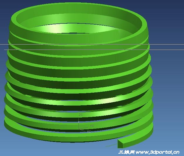

发表于 2010-5-31 20:17:29 | 显示全部楼层 来自: 中国重庆
感觉这个模型就没对,体不连续,如果螺旋线没有问题,那就应该是截面不合理
 楼主| 发表于 2010-5-31 20:20:26 | 显示全部楼层 来自: 中国四川成都
本帖最后由 taotao-wei@qq.c 于 2010-5-31 20:22 编辑 * F% \$ ~( X( ?& y8 }3 I$ Q7 x
* g2 o# h2 X" M# j- @1 r, x
可以去试一试,在螺旋线的端部做一个矩形,你试着扫描一下看看是不是这样,我试过很多次,也试过圆形的扫描。我估计应该是需要控制它的旋转方向,但是我没有找着
发表于 2010-5-31 21:00:02 | 显示全部楼层 来自: 中国重庆
你这种做法更像是异型弹簧,我做螺纹没出现过什么问题
发表于 2010-5-31 21:27:31 | 显示全部楼层 来自: 中国重庆
定位方法里面选----矢量方向----zc
 楼主| 发表于 2010-6-1 09:49:12 | 显示全部楼层 来自: 中国四川成都
5# pengxy ; u# T6 A  N" R0 O
) \1 v: z5 W  D6 |8 g
你说的没有错,就是矢量的问题。谢谢
