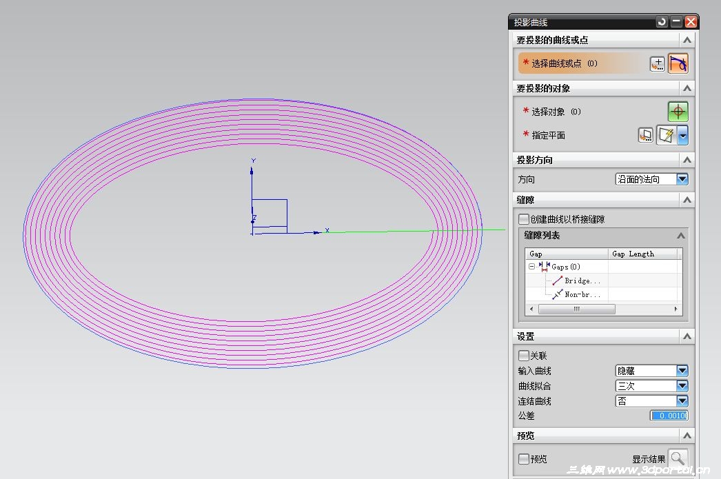

这东西用螺旋线怎么做啊,9 k& C" ?4 l, [. x% ^

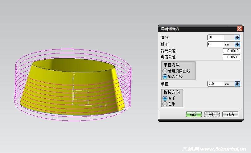

我有一个办法,先画一个椭圆形的圆台,再制作螺旋线,然后将它投影到圆台表面,然后再以圆台的底面为基准,进行再次投影,就可以获得上面的图形,然后再通过扫掠的方法就可以获得上面的图形了,

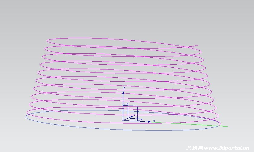

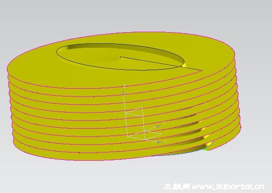

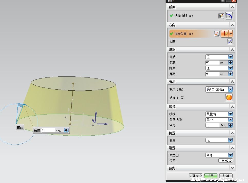

椭圆螺旋线的制作:1、画一椭圆线并拉伸带角度椭圆面;2、做一螺旋线,半径大于椭圆长半轴;3、画原点到螺旋线端点线段,并以此线段为截面,螺旋线为引导线扫略螺旋面;4、求螺旋面与椭圆锥面的交线;5、投影此交线到底面。

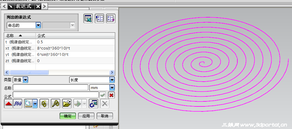

可以用表达式~来实现) e& ?5 Q- R6 A" c
4 @  s+ |, p0 A- `! G9 F
t=0.57 o, k) H( }, s- a
xt=8*cos(t*360*10)*t; s( i  O' Q! i: N0 }
yt=6*sin(t*360*10)*t
- J3 m1 C7 Q9 ?+ c% j0 k- ?6 F9 v$ Ezt=0
发表于 2010-6-1 12:05:47 | 显示全部楼层 来自: 中国浙江宁波
发表于 2010-6-1 13:31:57 | 显示全部楼层 来自: 中国山东济南
阿基米德螺旋线在改变为椭圆后,长短轴方向的线距离不等,所以不符合该题图样。
