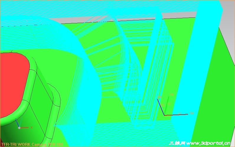

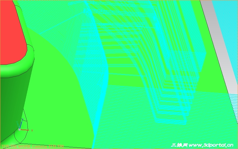

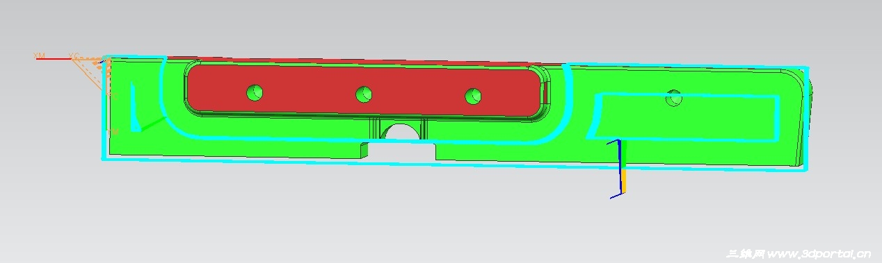

开粗中间出现断层,前几刀没走,后一刀都走了,我搞了半天没搞出来,请师傅们帮我看看,哪里设置不对,请帮忙改正,在此谢谢了

发表于 2010-5-31 21:41:02 | 显示全部楼层 来自: 中国重庆
) T- d" J3 I5 E+ g. J0 j; \! X2 [4 L4 g5 |' |$ ?( W) F
改一下步距百分比65%

发表于 2010-6-1 01:23:00 | 显示全部楼层 来自: 中国上海
这个是几何体质量不好,建议先用heal geometry修模,然后再做!

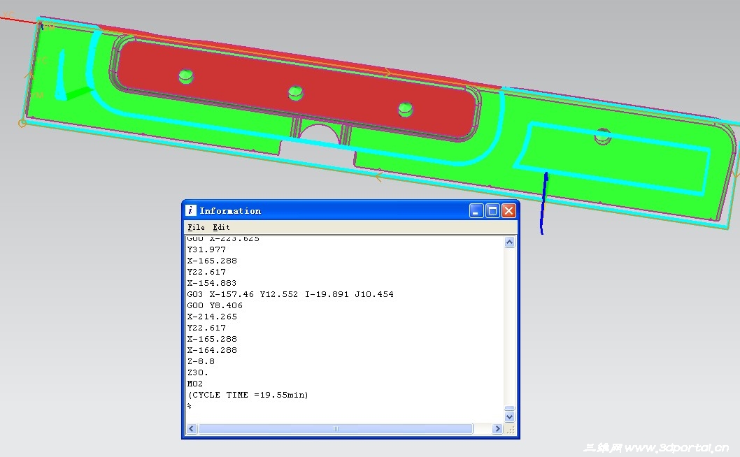

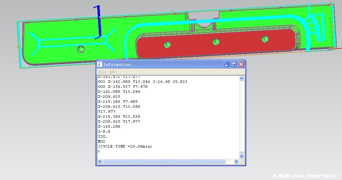

发表于 2010-6-3 01:54:49 | 显示全部楼层 来自: 中国重庆
, _9 h9 w3 o2 F" T) B
65%的步距太小了,没效率
3 p4 j' @9 g6 Z* e. H4 a" ]LY2005 发表于 2010-5-31 22:44 http://www.3dportal.cn/discuz/images/common/back.gif
! `9 z9 \1 J1 ?4 l+ g步距小不一定没效率,比较一下,
! @6 v; _. W/ E7 a  R图1是14/16=87.5%步距生成的刀轨和按你给定速度所需要的加工时间
6 a  }7 j0 c/ t& ?+ n  j  A图2是65%步距生成的刀轨和按你给定速度所需要的加工时间

发表于 2010-6-5 22:19:43 | 显示全部楼层 来自: 中国四川成都
恩?为什么改变了步距,效率却没改变多少呢?% \$ d- \6 U( @
执着火狐狸 发表于 2010-6-4 16:40 http://www.3dportal.cn/discuz/images/common/back.gif
, F# T/ E$ c9 c5 x2 r
零件宽度就是那么大(30mm),16R0.8的刀子底平面14.2,( h2 ?8 M4 X) h# K' @
理论上用跟随周边即使是100%也要4条刀轨和65%一样。
+ [. m( p4 z; \& [- l而如果用跟随零件方法就会不一样
 楼主| 发表于 2010-6-6 13:19:00 | 显示全部楼层 来自: 中国江苏常州
请问一个很大的工件,你也用缩小步距来控制吗,本质问题没解决,若是一个很复杂的模型,刀路都看不清楚,你都不能判断刀路是否有问题,你也靠凑步距来解决吗,这也太盲目了
发表于 2010-6-6 20:22:31 | 显示全部楼层 来自: 中国四川成都
, I9 w4 X' }5 g. O% u2 vLY2005 发表于 2010-6-6 13:19 http://www.3dportal.cn/discuz/images/common/back.gif
$ X, X- \/ ~, v1 p( J7 c6 S* M
呵呵,那个明显是用跟随周边出现的问题,跟随周边的步距和跟随零件的计算方法不一样,我不知道是不是UG软件就是这样还是怎么的,当你用跟随周边的时候,修改步距的时候都有一个区间其加工效率是大致不变的
$ Y9 r7 U2 r2 |5 _) i( `6 A复杂模型的时候我一般都是分段分层,让刀轨看起来明了,而且目前我们这里程序都要用Vericut仿真,不许直接将UG生成的程序直接上机。. H) B6 M0 ~5 ^' Y1 _
