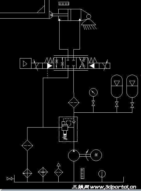

[求助] 请教比例系统的效率计算或发热问题?
发表于 2010-5-31 21:33:42 | 显示全部楼层 |阅读模式 来自: 中国山东济南
7 M* B, z5 k$ G* F9 i0 q" I2 G8 t2 F: h6 }" q3 ]; F, x# n
本系统原理图如上所示,一泵一比例方向阀一卸荷溢流阀,请教该系统的发热计算问题或功率损失?谢谢!!!( y5 k" l# r% L4 q3 f4 j) p9 N

比例系统效率一般是泵输出功率的20-25%。比较好的能达到30%。系统的功率损失主要来自液压泵、执行元件和溢流阀的溢流损失。管道及一般的阀压降损失都比较小可以忽略不计
