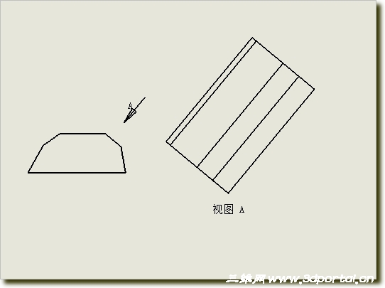

* d% G% J3 p1 X1 I- {请问辅助视图怎么放正?试过测量角度,但遇到有无限小数的角度怎么也放不正。
; t  E, |0 D" Y- q4 J. H. O3 p# f' U如下图中辅助视图A,怎么使视图A最右下边成水平状态。0 ]+ e# T1 k6 V/ @& u& O

点视图,右键,解除对齐,在旋转角度就可以,然后在原点对齐就OK了
2 T- d, d6 `$ _$ c- u! p) f当然小数点后几位对于打出来的图是没有影响的,目前SW里面好像没有能达到楼主要求的功能。

呵呵 ,原来那么简单,在帮助里找到解了,
" N7 Q2 h3 _' ]1 s* P( X# _2 t选择边,工具,对齐工程图视图,选择要对齐的关系OK。
