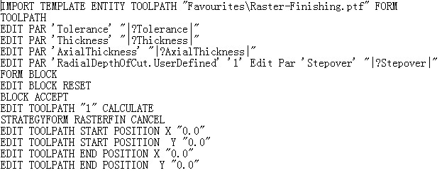

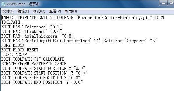

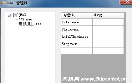

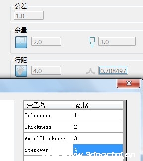

7 q, z3 v0 j$ @! W+ Y! B0 X9 y因为mac是固定的,改变某些参数很不方便,一不小心还会改错,所以将需要改变的数据设置为变量* d- C2 Q9 N) o* B
如下变量:! E" q- @9 A+ F: k# e
CREATE TOOL ; BALLNOSED FORM TOOL- e4 p+ B0 G0 x4 p& r3 ~; B6 f0 ]
RENAME TOOL "1" "|?刀具|"
' w1 ~1 r- N7 Z+ `8 DEDIT TOOL "|?刀具|" DIAMETER "10"
: f2 \! z+ ]' G2 w' _$ PTOOL ACCEPT
8 N: L9 \; w+ v/ A  d# I( _" X2 E. \IMPORT TEMPLATE ENTITY TOOLPATH "Finishing\Raster-Finishing.ptf"
: s- k, |6 x# W" [1 W4 nEDIT PAR 'Tolerance' "|?公差|"
: p+ y0 l$ k! X8 l5 B2 B' IEDIT PAR 'Thickness' "|?余量|"
0 B$ D* x& @' P5 hEDIT PAR 'RadialDepthOfCut.UserDefined' '1' Edit Par 'Stepover' "|?参数|"
, x9 J- b# [3 W. s) i8 a% `- }. AEDIT TOOLPATH "1" CALCULATE  a' f9 K7 X0 m6 |
"|?刀具|"为默认变量,软件会自动获取pm中的道具名称来方便填写
0 M! ^. S- t( e  X* l: @* `; p"|?公差|"为用户变量会在执行时替换为数据
. o4 r4 J1 @; I% j. J. R, B运行环境.net2.0:http://www.microsoft.com/downloads/details.aspx?displaylang=zh-cn&FamilyID=0856eacb-4362-4b0d-8edd-aab15c5e04f5
! E% Y# N! N0 Lwin7,vista可直接使用
4 F6 b; E. G; S( ?7 C运行此程序前先打开pm以免错误
) C. M: \; _" _4 x5 U# ~需要必须发送邮件验证,当然mac中的参数也可以用文本文件打开后自行设置,只是必须符合规律:|?参数|; M) ~: ^: |( w- |
本想加入excel程式单功能,目前先测试使用,如发现问题请跟我联系56180825@sohu.com 或者jiayumei93@163.com 或者直接回贴告诉在下# C$ i0 k0 |1 y4 S0 z; E+ ~1 k
