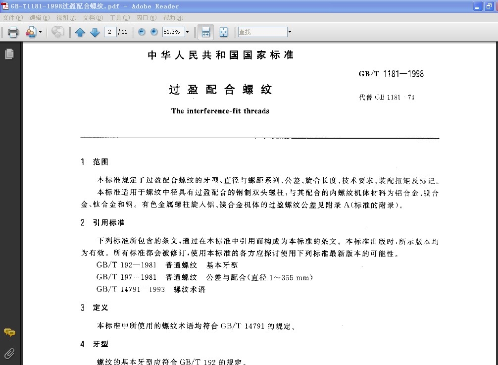

发表于 2010-6-1 11:22:17 | 显示全部楼层 来自: 中国上海
GB1181-1974过盈配合螺纹(旋入铝体)4 _. e5 w  L3 S" T  N
已被 GB 1181-1988 过盈配合螺纹取代
发表于 2010-6-1 11:32:23 | 显示全部楼层 来自: 中国重庆
GB1181-1974过盈配合螺纹(旋入铝体)# d1 q1 _4 ?3 ]

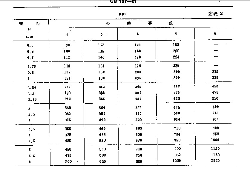

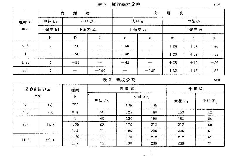

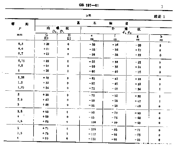

发表于 2010-6-1 14:19:48 | 显示全部楼层 来自: 中国江苏常州
举个例子:
2 x  V" N! O- R& F& o: X3 GM10X1.5的螺纹小径6 I' ~- {. i6 Z  _9 e1 t
普通的螺纹是:5 L5 k+ m/ {! S# `8 @# b% g- t
基本偏差H=03 g) ]2 L0 {8 |" @
5级公差=2860 K( B! c) M+ `2 R5 s8 o2 G
-------------7 Q  I! @$ O* O( m5 ]
过盈配合的
2 Z! _9 `7 I9 `  D# I4 P+ O/ S; t基本偏差EI=C=140
, E; T. B8 M  N# }) H# _公差5级=236$ ~2 b) m, {! _" B: h% M! A. _
两者相差是0.095 @( g: T% g- k. b4 B- f. z
而同时M10X1.5的螺纹小径=8.376: ]3 w9 ~2 A& S& G, n2 z
外螺纹的大经=10
& I7 r, q4 y+ a& C) ^8 m2 [10-8.376=1.624* x& Z9 P, f$ |6 W7 L( W+ g- {
-------------------' h1 w! h) s; s0 k- V; k* I- S
以中经为例子:
4 x% v- v/ T$ ]" X普通螺纹的中经
/ ~: Y4 n+ u4 C5 s/ o基本偏差=H=0
* g  u  B( d7 O5级公差=140/ x. X) G. |  _) P# z! g" V
过盈配合的5 M9 _; o8 E- ~- q
基本偏差=0. H  x& @5 @$ S4 K4 T% q& p
公差=71
" p9 B' k. j/ }" j( a-------------------/ L- Y& S7 u- o0 `' L# {: M
公差带发生了点变化
天际孤帆 + 2 鼓励交流
