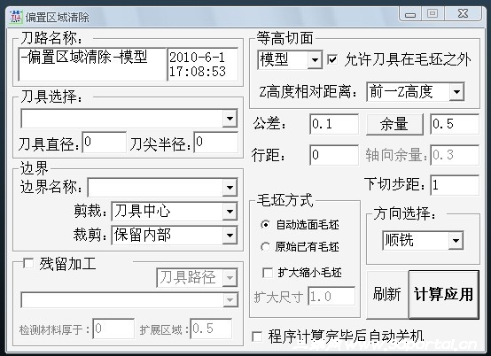

自动关机功能在POWERMILL二次开发中的应用!9 w* N7 y! g8 o; d, \; K
" g. B1 _( e/ u* _$ C7 I# b
主要是让POWERMILL在自动计算完成后关闭计算机!
2 D- x0 o! H5 x5 X9 p" s或者定时关机!这样减少在不计算时浪费电力!节约能源!- _2 ]3 k9 c9 j/ G( y7 j
( R- q5 |; K4 v- P
我已经研究成功!给大家分享一下!; O# q% N; ]5 R% C0 i' V" M8 L
( ]) U% o: K$ f" F& ]我已经更新了!

发表于 2010-6-1 23:50:38 | 显示全部楼层 来自: 中国广东深圳
Private Sub Command3_Click()
8 h4 T; w! B% X& |  Shell "shutdown -F -S -t 0"                    '-F强行关闭应用程序5 B9 D+ m. r, B# t# K  N
  End Sub
5 R/ F" v/ \6 e我这样用过,呵呵,可以用的

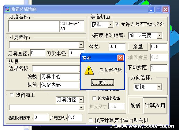

发表于 2010-6-4 11:10:10 | 显示全部楼层 来自: 中国浙江嘉兴
 楼主| 发表于 2010-6-4 13:10:35 | 显示全部楼层 来自: 中国浙江宁波
适用于10.0的版本
