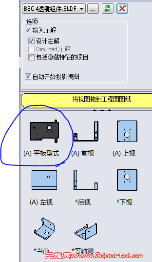

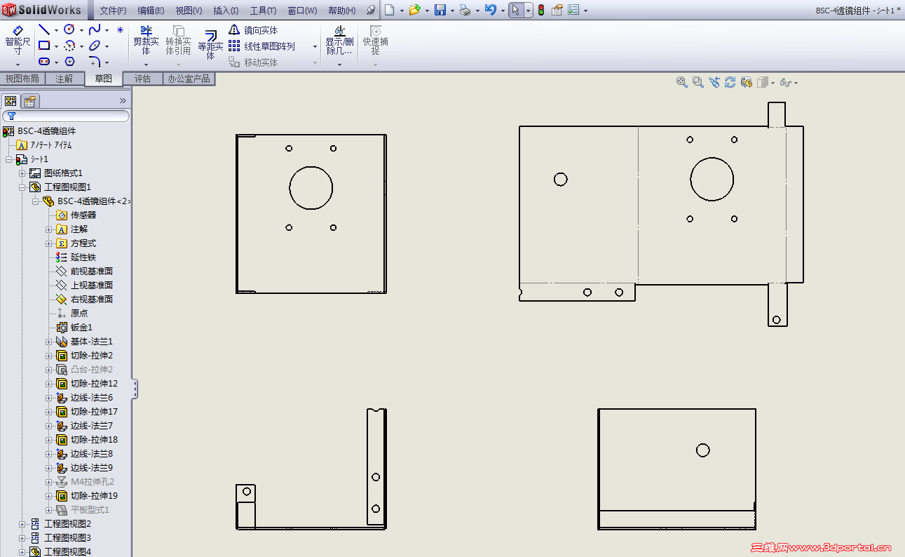

如图片,我生成工程图时为什么平板模式下是没有展开的图,而在三维里是可以展开的。但是有的钣金零件又是正确的。有个别是展不开,求助有没有人知道?

这里的平板模式为什么不是展开的图。楼上有没有仔细看呢?

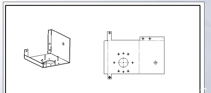

发表于 2010-6-2 08:36:45 | 显示全部楼层 来自: 中国广东深圳
刚才试了一下,确实平板为折弯状态,试着压缩了里面的那个凸台特征和压凹特征也不行
6 ]& o' u- G3 r* i; K3 ~看来要在工程图里显示展开图 只能曲线救国了:添加一个展开的配置8 W: R- O# T' [

我的之前也是好的,慕名的就在工程图里展不开啦,我只能在三维下展开状态,在工程图里标准视图是展开的。真是太奇怪了,只留一个基体法兰也是不行的。

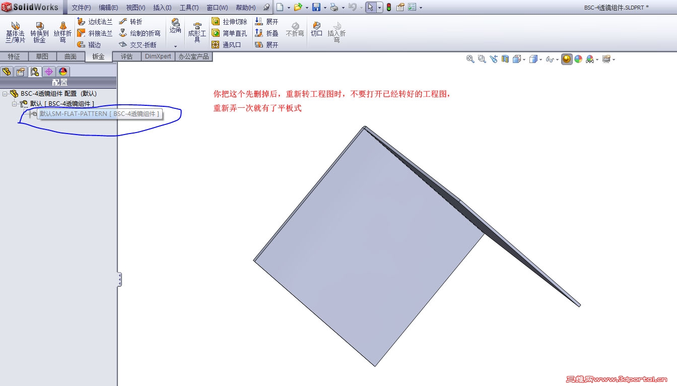

你可以用你的模版另存并 截图00.png 零件1.rar (85.93 KB, 下载次数: 3)

发表于 2011-7-12 23:57:50 | 显示全部楼层 来自: 中国广东广州
我也遇到过几次,最后只能添加一个展开的配置出工程图,期待高手解答

发表于 2011-7-13 12:21:36 | 显示全部楼层 来自: 日本
本帖最后由 hongwei_1987jp 于 2011-7-13 12:56 编辑 3 v) B) t) S+ Z6 f' X. ], Z
11# sundavid    不是模板的问题,我其它的零件都是正常的,偶尔会不正常.楼上请看一下我这两个文件,内容也是一模一样的,可就是有一个不行。
) f; z: w+ f# g- y  ^kq49 发表于 2010-6-2 11:09 http://www.3dportal.cn/discuz/images/common/back.gif
& R0 e4 z/ J6 b* o  F+ e/ x
  F6 y8 t8 h# M! u不是模板的问题& j" e2 N" |& E  M3 w: L2 h$ s
3 n3 t" t) D# @- S$ X: I 没有展开图.jpg ! y3 T) K5 ]! D, x5 {) t
