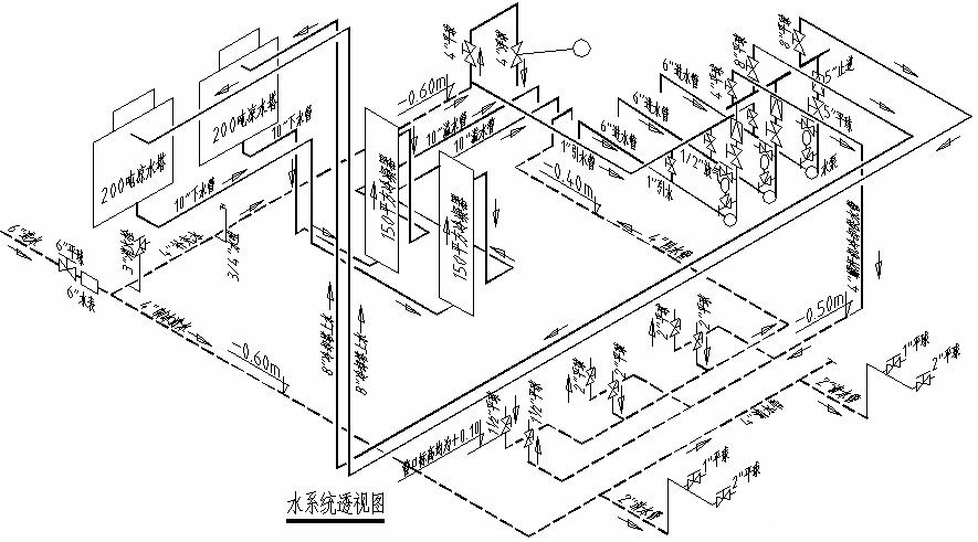

要求画如此管路图,怎么画简单些啊?

发表于 2010-6-1 16:00:03 | 显示全部楼层 来自: 中国台湾
为何要画成这样?
( r7 f$ v' a* q0 t- r平面的施工图就可以啦!!

这个不是简单或是复杂的问题,这图不难。这不是我国常用的表达视图,这是欧美国家常用的。9 T- S9 r, ^9 L4 _' `
PS:画这图的估计是新手,基本功还是可以的,只是不了解行业习惯而已。

发表于 2010-6-1 21:46:11 | 显示全部楼层 来自: 中国上海
这图看起来是基础的。。不难。
3 h( [$ u2 O; J, b画成这样可能看起来比平面来的直观些。
! K; E( ?$ D9 P9 A, w直接画平面的话像中间部分表达不是很清楚。

发表于 2010-6-2 06:37:33 | 显示全部楼层 来自: 中国北京
要求画如此管路图,怎么画简单些啊?$ A" w% L1 C( W& Z7 o% E' C
jgb111 发表于 2010-6-1 14:35 http://www.3dportal.cn/discuz/images/common/back.gif
/ r* o  @1 L# D
这个图既可以画二维轴测图,也可以画三维线框图.至于"怎么画简单些",仁者见仁智者见智,擅长用哪种方法哪种就简单些.如果两种方法都不会用,貌似画成轴测图要稍稍简单一点.尽管前期准备工作要多一些,但切换等轴测平面总比变换UCS方便,也更容易为初学者掌握.

发表于 2010-6-2 14:20:19 | 显示全部楼层 来自: 中国山西太原
+ M- p9 ^! O( o# W0 I/ O9 k. z6 E. A
这种图是水系统、供暖系统等常用的表达方式。+ ?" O$ v2 h7 R  @) u2 T
最快画法就是用二维轴测图。( ]; `( L% N2 P/ {% x3 J

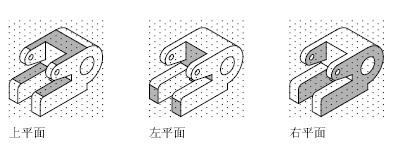

3 X; R$ [; f) }/ p) m8 t
打开等轴测平面的步骤
* o' b$ X" ?1 m. r. ]6 K1、依次单击“工具”菜单 >“草图设置”。 7 }& ^, F& j) `  A2 _$ T/ [
2、在“草图设置”对话框的“捕捉和栅格”选项卡的“捕捉类型”下,选择“等轴测捕捉”。
- m% Y7 t. G  i# [3、单击“确定”。
7 Z; C" e0 x/ @% p; ]' x/ Q    通过按 F5 键可以循环显示三个等轴测平面。4 r" C% h& \* N. x+ m+ a- G
通过沿三个主轴对齐,等轴测图形从特定的视点模拟三维对象。+ ^/ a! L! B; _- y/ u  z, ~/ Z
通过设置“等轴测捕捉/栅格”,可以很容易地沿三个等轴测平面之一对齐对象。尽管等轴测图形看似三维图形,但它实际上是二维表示。 因此不能期望提取三维距离和面积、从不同视点显示对象或自动消除隐藏线。

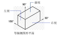

# u5 E# A; }5 a# d# l如果捕捉角度是 0,那么等轴测平面的轴是 30 度、90 度和 150 度。 将捕捉样式设置为“等轴测”后,可以在三个平面中的任一个平面上工作,每个平面都有一对关联轴:
7 ?1 |+ o& L* s! q" u( W5 \
    左平面。捕捉和栅格沿 90 和 150 度轴对齐。 上平面。捕捉和栅格沿 30 和 150 度轴对齐。
  • 右平面。捕捉和栅格沿 30 和 90 度轴对齐。
9 W: m. \2 B: }; u7 S# L选择三个等轴测平面之一将导致“正交”和十字光标沿相应的等轴测轴对齐。 例如,打开“正交”时,指定点将沿正在上面绘图的模拟平面对齐。 因此,可以先绘制上平面,然后切换到左平面绘制另一侧,接着再切换到右平面完成图形。

 楼主| 发表于 2010-6-3 14:31:19 | 显示全部楼层 来自: 中国浙江杭州
谢谢各位,本人现在的情况是工厂施工早已完成,但一直都是修修补补,完全没有图纸,现在是需要根据实际来画图纸,管道太多,平面图表达不清楚啊,轴测图正在努力学习中……也在尝试用SW,都是初学啊

发表于 2010-6-3 21:32:38 | 显示全部楼层 来自: 中国江苏泰州
可以分系统画图,工艺管线可按不同物料的流程分别画出.
