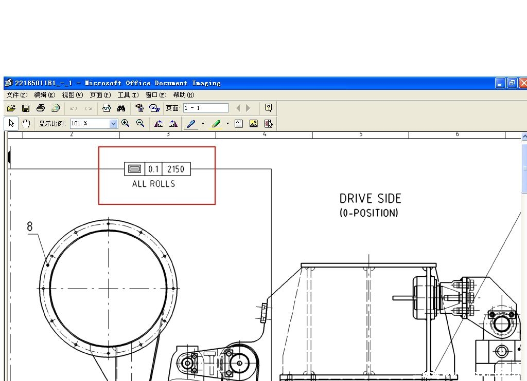

请问红色方框内表示的是什么意思?
发表于 2010-6-2 12:43:42 | 显示全部楼层 来自: 中国四川自贡
图纸不全,估计可能是2050尺寸误差0.1

图纸不全,能把整张图纸全上传吗?不知道2150是尺寸范围还是基准?如果是尺寸范围,会不会是要求 2150范围内 直线度为0.1?

所有边直线度≤0.1/2150英寸
发表于 2011-8-25 05:29:01 | 显示全部楼层 来自: 中国广东珠海
2150mm的长度内直线度不超过0.1mm.

我想对于整个滚筒的要求除了直线度,还有就是圆度,跳动了。圆度和跳动都不可能是一条横线,所以只能是直线度。猜测的,hhe,还是跟你的客户了解比较可靠。

7 e. S6 t  X3 B" g* [: s2150mm的长度内直线度不超过0.1mm.
