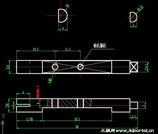

[求助] 钻孔方案求助

帮你贴个图。自动化定位和夹紧有难度,是否能用V型块支承,挡块轴向定位,扁方对准(扁方公差较大,可能用气缸或油缸好些),夹紧,钻孔,功牙,移位,再钻孔功牙,松开,卸工件。

 楼主| 发表于 2010-6-2 23:16:03 | 显示全部楼层 来自: 中国广东东莞
是用油缸/汽缸,你的应该可行,问题在细节方面,可否请教你的QQ多少?
 楼主| 发表于 2010-6-2 23:16:54 | 显示全部楼层 来自: 中国广东东莞
你的动作方式和我现在想的是一样的
