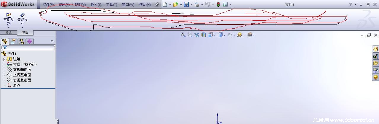

3 K5 c, @7 J; c. H% z我的sw08前几天现实都还好好的  昨天一打开就有问题了少了一排东西 智能尺寸旁边的草图工具不见了有谁知道啊?(红线条区域)

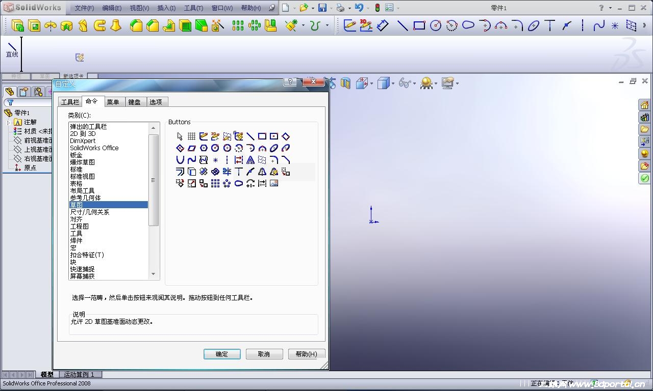

1.保留大图标:在“工具”→“自定义”→“命令”里面把草图上的图标一个一个的拖进工具栏,这样做还是有些问题原来直线和中心线是在一起,所有画圆的图标在一起,倒圆和倒角在一起,我还在试验让这些图标在一起的方法;

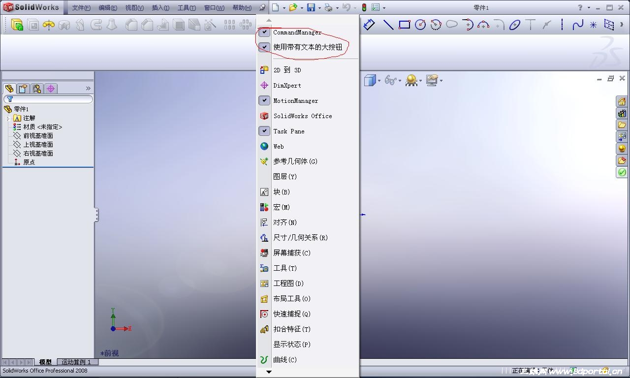

5 g  Y1 A" ^% u- v7 P! l1 K6 D2.取消大图标保留小图标:在大图标显示一栏右键取消“commanndmanager”前面“√”就行。
