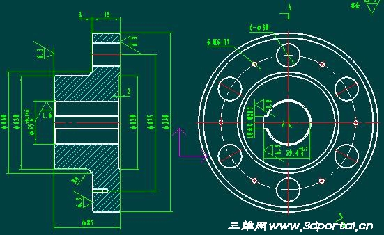

我最近看旋转剖视图怎么看不懂了,投影关系不对,谁有这方面的资料给小弟看看,谢谢了!

为使零件各部分结构清晰而简明表达,有时将零件的某些结构剖切后旋转,与未旋转的放在一个视图上,这样可减少视图。旋转后的视图符合旋转投影关系。

楼主不会是看的日本图纸吧。

楼主看不懂是因为与机械制图标准不符吗?
