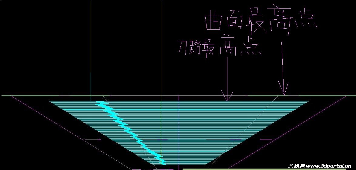

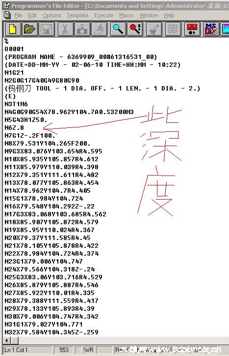

如两图纸所示,我用等高外形编此曲面的时候用2MM的刀走这个曲面,但是程序编出来的时候是直接Z-0.2 ) K5 s2 R2 I9 I, P, T) D' n
此现象在等高和曲面挖槽的两个加工方式里每次都是这样,我的刀具小,不能用大刀做,况且做出来的东西也不对,有台阶
2 l4 f7 c5 V3 T: G( o难道我只能任它直接下去0.2 如果是热处理的过料呢?刀不就完了吗? % k& G" L; c& t( G. u! w5 h! Y
为了解决这个问题,我把曲面往上延伸0.3-0.4左右 这样可以避免类似的情况发生!- r5 Z1 Z+ u; k, ]* j
2 Z0 E3 }/ i0 d% [8 @$ Q) j
0 q, g4 S7 v- C想问的是 如何在我不延伸曲面的情况下,避免上述问题的发生
3 F8 Q' o( l/ j  M9 s! Z: g& H麻烦大侠们给个解决方案

说句实话没听明白,但估计你的意思就是第一层少下点,那你把限定深度改下就可以

# F8 t) t8 k# k4 t! t/ J+ c非常感谢你,有了你的提示,我明白了,谢谢
