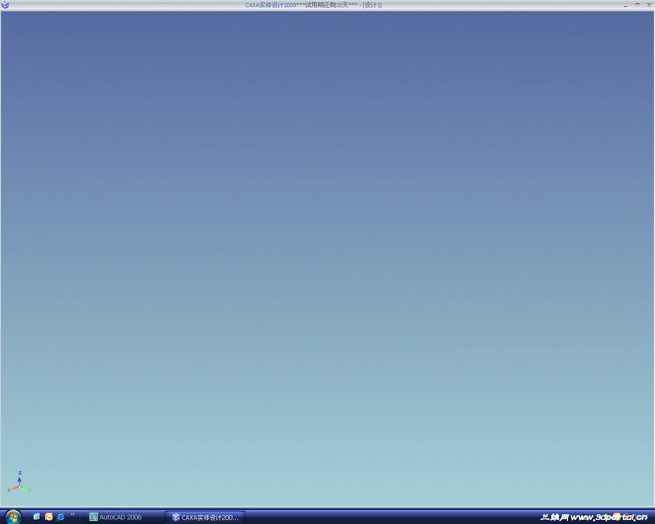

[求助] 我的CAXA2009实体设计怎么用不了了?
发表于 2010-6-2 10:47:53 | 显示全部楼层 |阅读模式 来自: 中国福建福州
软件一打开就这样,“菜单”和“工具条”都不见了,然后按“F1”~“F12”都按不出来,点击右键也无法找出可以恢复界面的选项。+ e' }* U3 R( t! |  Q# h
我拨打了CAXA的客服电话,也打了代理公司经理求助电话,也无法解决,谁能出出主意怎么回事啊?

发表于 2010-6-2 17:52:53 | 显示全部楼层 来自: 中国北京
请删除操作系统盘C:\Documents and Settings\您的用户名\Application Data\Caxa\CAXA DRAFT MECHANICAL的所有内容,如您不清楚的话,可以删除C:\Documents and Settings\您的用户名\Application Data\Caxa下的所有内容
 楼主| 发表于 2010-6-3 11:49:43 | 显示全部楼层 来自: 中国福建福州
我试了,还是无效。
" T1 P/ A8 P! y' x5 S不过还是谢谢
发表于 2010-6-3 15:30:48 | 显示全部楼层 来自: 中国辽宁丹东
你是不是把什么文件损坏了啊?  还是有人用你的电脑无意中删掉了什么你不知道。6 X1 k1 a; l. p! n" _* R7 _9 k9 h) m
: L2 M5 w9 w3 R  a5 Q; V# x! y3 n* h我建议你要是还是不好用的话你就把你的卸载,重新安装一下看看!

在使用CAXA实体设计2009R1的过程中卡住死机了。
# M5 L0 r! I. d% H( o" n& s重启电脑打开CAXA文件后就发现这样了。5 r3 H1 t0 u& g7 T
后面卸载重装也没用;
3 I6 S0 h- X% e9 I" S9 z% z
3 q  j3 H9 H+ d于是我去下载了CAXA实体设计2009R2,把之前的R1版本卸载了,
. d0 b) a9 Y* X' r1 z* P安装R2版本后发现仍然还是这样。( P+ b: [' A6 w* a: U
. a! r/ Z, l" C: \8 f5 A* e8 o但是之前装的CAXA实体设计2008R2一直可以用。
发表于 2010-6-4 13:27:21 | 显示全部楼层 来自: 中国浙江金华
没有遇到过次问题,楼主用的是正版软件找代理商是最合理的。估计重新安装系统后再安装caxa会好。
