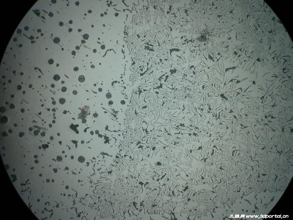

大家好,我们有一款产品的材质是,球铁500-7,在做金相时,发现部分视场球化效果不好,请确认下图;: H& K2 C. @& s" s$ ]$ D
4 }0 b( ]2 Y) O0 l3 ?4 L& b) [* C2 m6 X+ v9 F, O: {
我的问题是:树脂砂铸件,靠近砂模表面的部分容易被硫化,这部分硫可能来自树脂、涂料等,是否有相关的标准规定,树脂砂铸造件,取金相的试块的位置要求?即,紧贴内腔壁的地方不作为标准等等,谢谢啦,非常着急!

或者,换个方式说:
' b( }/ ^0 E' u9 O8 V6 M% U  p* U铸件里、外表面与树脂砂模腔接触的部位,是不是很容易产生球化效果不良啊;那么,国家是否有相关的标准来对这一部分的球化效果有规定;
发表于 2010-6-4 11:41:30 | 显示全部楼层 来自: 中国四川成都
应该还与冷却速度和表层孕育碳当量有关系。
发表于 2010-6-21 15:35:39 | 显示全部楼层 来自: 中国黑龙江齐齐哈尔
采用呋喃树脂砂浇注时易产生表面渗流,影响球化质量。建议提高涂料涂刷质量和涂刷厚度。
发表于 2010-7-5 15:18:59 | 显示全部楼层 来自: 中国黑龙江齐齐哈尔
询问了一下,我厂也这情况,表面不球化。检查铸件球化率应打掉表层1~2mm。
 楼主| 发表于 2010-7-5 22:38:35 | 显示全部楼层 来自: 中国山西晋城
表面渗硫的问题已经解决掉了,树脂砂的型砂的新旧砂比例与涂料的硫含量的问题导致渗硫的问题;我的问题是中间层的问题哈;
