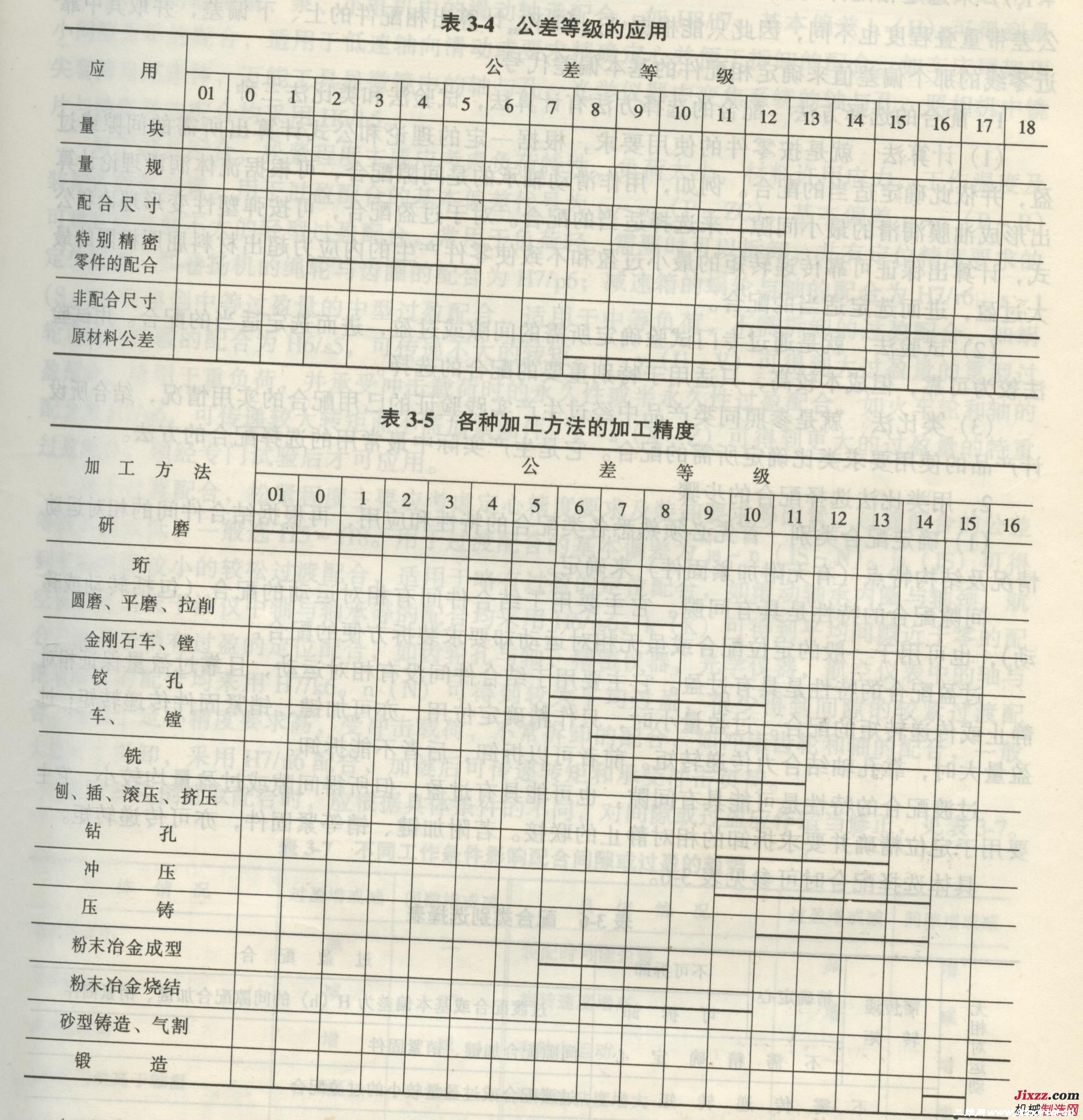

本人在很老的书上看到这些数据,还些加工方法没有,希望大家补充!
7 a* Y2 h1 V" c8 I& Z2 P* w    加工方法         公差等级  IT/ l1 ~# u- I9 z2 s  N
     1.研磨               01-5   # @7 H0 z! t/ ]% p; o- N9 c: T" s7 a
     2.衍                   4-7
6 R- N. [0 {+ p4 V) C     3.圆磨                5-8  + b1 N) H8 E& l$ G; W4 p- n  t
     4.平磨                5-84 i; j# }0 }2 x1 }5 A  ^- C# M
     5.金刚石车          5-7# f; V8 z- }) H: Z! u$ R
     6.  钻孔             10-139 S0 s8 g( [! n
     7.铰孔               6-10
& w: N6 i; T1 E0 X) ~& m. ^     8.车                  7-11
2 `2 o2 m* q- W' x     9.铣                  8-12
; R8 b7 u/ @4 B) |( n- j/ c     10.刨                10-11) u- r% T3 b" R' {8 I9 w! g( L
      11.冲压             10-14/ c/ S* F  D/ P3 q$ p, m5 j; y
      12.滚压             10-11
# K4 }6 x1 z& D8 W4 J# V2 x      13.压铸             11-14# u1 ~# D) b3 U
  还有 很都加工方法,基本上能达到几及IT公差等级,请大家提供一下,我到时候整理一下,希望能对大家有用

很多书上都有这方面的解答。。本论坛的机械加工余量手册上面写的很详细
 楼主| 发表于 2010-6-3 11:44:13 | 显示全部楼层 来自: 中国浙江宁波
谢谢指点,顺便给个连接,方便大家寻找http://www.3dportal.cn/discuz/vi ... 0%C1%BF%CA%D6%B2%E1
