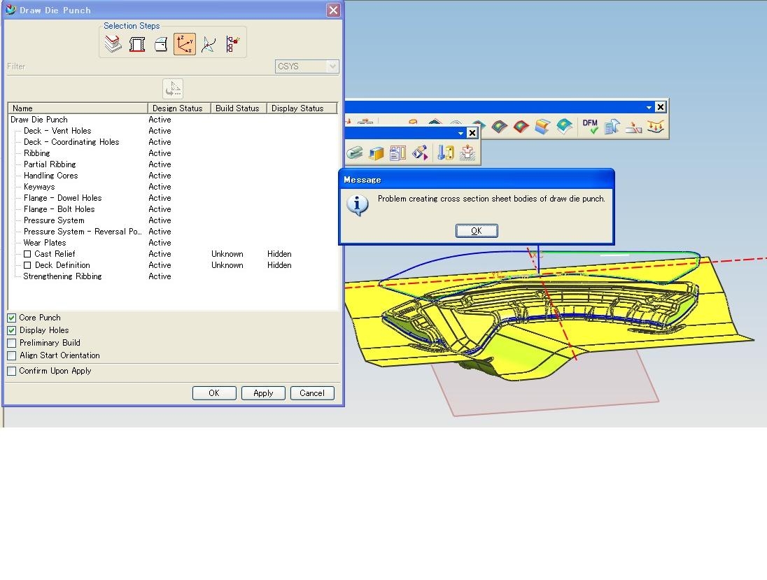

[求助] UG冲模工程怎么拉伸凸模出错
发表于 2010-6-2 12:48:11 | 显示全部楼层 |阅读模式 来自: 中国浙江杭州
# |3 g& D: i% F1 W请问一下这是什么原因啊

发表于 2010-6-3 21:33:59 | 显示全部楼层 来自: 中国山东青岛
构造曲面或模口线原因
 楼主| 发表于 2010-6-4 07:59:29 | 显示全部楼层 来自: 中国浙江杭州
构造曲面或模口线原因?
* I: l: K5 }# v: `这类问题一般怎么解决啊?
发表于 2010-6-4 10:19:10 | 显示全部楼层 来自: 中国湖北武汉
你要拉伸的曲线是不是封闭的~~~~
& D- W$ q7 J. R; D% U& |
7 k3 c8 R! X( r4 N4 x) W5 P' Q: e目标曲面是否已缝合~~~~中间有没有间隙  或者漏洞~~~
% U& e, o- H2 {, i: G2 E
- c' J4 M8 U8 S$ Y2 l2 k# g$ B多检查一下
