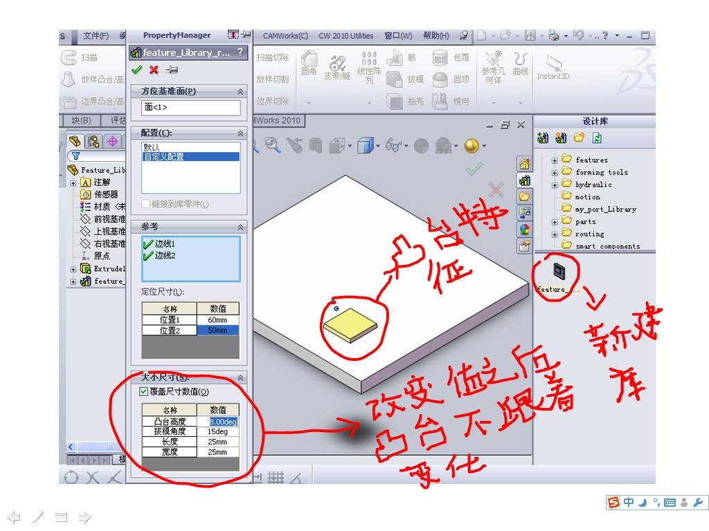

刚刚学习SW的建立零件库的命令,感觉真的很有用,自己就做了一个小练习:建立一个凸台特征(拉伸带拔模角度的特征),想以后用到该特征时从库里直接调用,可是不知道为什么,这个特征的位置尺寸可以改变,但凸台特征的而相关尺寸却改变不了(比如:凸台高度,拔模角度,凸台长度,凸台宽度),整了一上午,郁闷了。
3 \* Y4 ]4 M# w* l哪位大侠帮帮忙,帮我看看问题出在哪了,图形的尺寸可以随便,大体形状就是图片上的那样,我相信这个问题对熟练库操作的朋友不是个事,希望大家帮忙啊

这个问题我早就遇到,你不要用SP0,用SP2以上
发表于 2013-7-26 08:32:26 | 显示全部楼层 来自: 中国广东深圳
再生模型 ,试一下
发表于 2013-7-26 14:57:44 | 显示全部楼层 来自: 中国北京
可以试试用系列零件设计表
