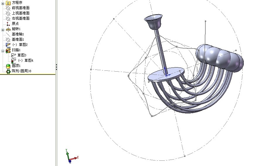

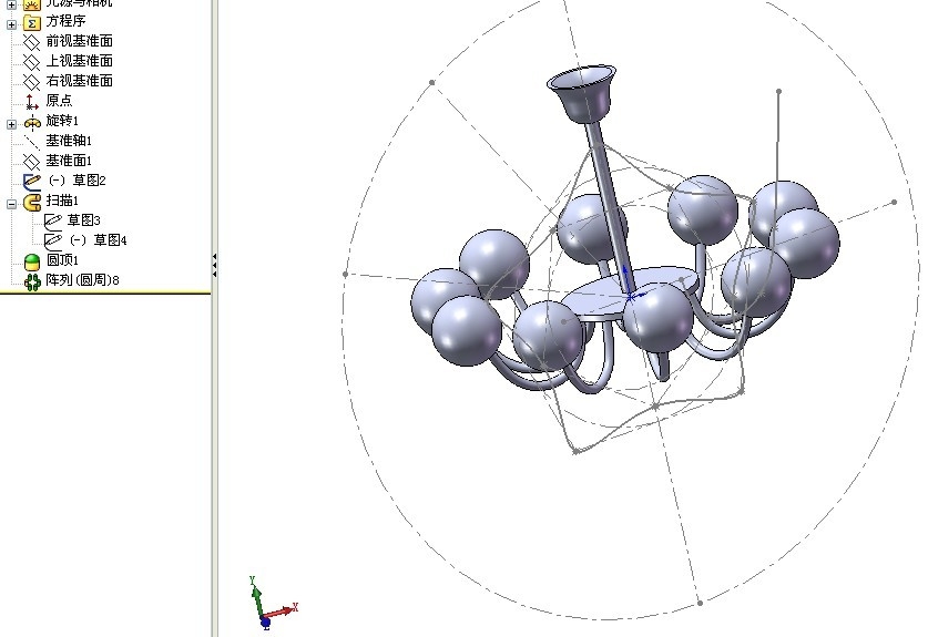

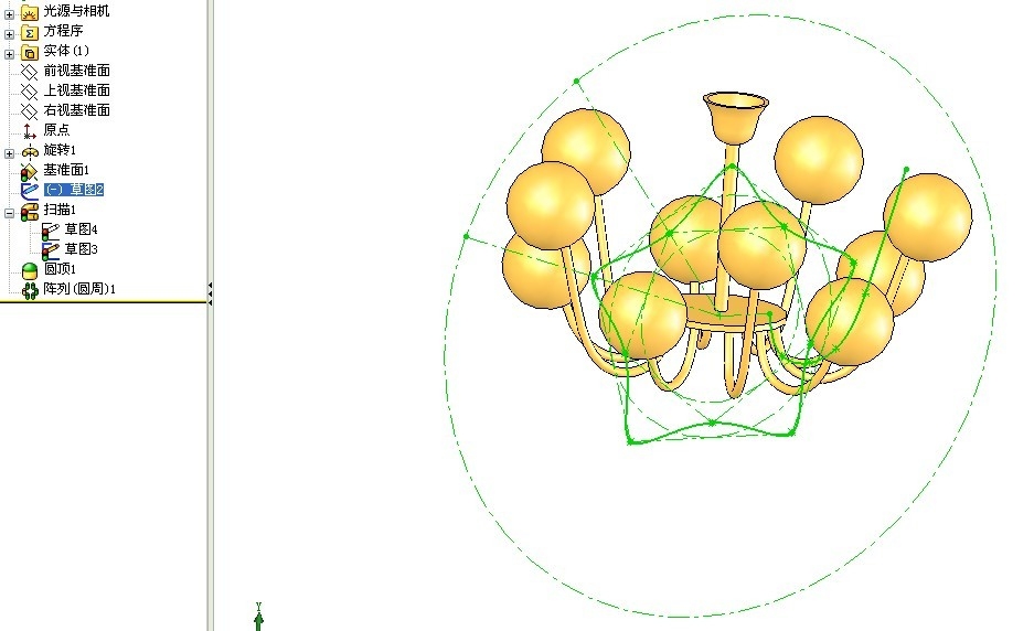

根据实例学画了一个吊灯,可是在做阵列的时候出现了一个问题。原图中作了圆周随形阵列,图1所示;我的画法与实例是一样的,做随行阵列却变成了图2,如果不随形仅是圆周阵列的话会变成图3。有点困惑,为什么结果会有这么大的差异呢?请各位帮帮忙,找一下原因,谢谢了。

楼主的图形和图1也不一样啊,图1中的灯高度和长度是不一样的,可从楼主发的后两张图上看,所有的灯都一样,所以才会出现图3的效果
 楼主| 发表于 2010-6-2 16:01:16 | 显示全部楼层 来自: 中国上海
图1是只扫描了一盏灯,然后做的随形阵列,根据的是显示出的草图,所以有高有低。我按照做随形阵列的时候就变成了图2的模样。

给的例子编辑圆周阵列退出就会出错,自己画了也没随形陈列出来。主要是扫描特征草图时线段相等约束点在角度约束左右两侧各有一点,导致线段长度不一致。随形陈列会出错,灯的长度和高度也会出错!
