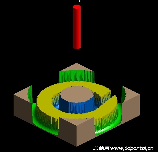

我在用CAXA制造工程师软件进行仿真加工时,想加工的是圆柱体的内槽,我用的是平面轮廓精加工,但是仿真后刀具沿着内部切削了一圈,中间怎么还留有一部分份,没有完全的切掉?请问是怎么回事呢?
发表于 2010-6-3 09:56:09 | 显示全部楼层 来自: 中国河北唐山
平面轮廓精加工只加工周边,不加工底平面,- Q( f% r& u: e2 e) v
这样的零件可以用平面区域粗加工来精加工,' x3 v2 i7 R8 B! M1 H9 p: n
粗加工方法有时可以又来精加工,同样精加工方法有时可以用来粗加工
发表于 2010-6-16 16:32:53 | 显示全部楼层 来自: 中国海南海口
对啊   可以用区域式加工的方法加工就可以了
