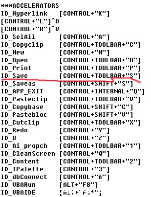

CAD2004对快捷键是由菜单文件中的快捷键节定义。
6 n: S, f! g7 E% m' Q& F楼主可以打开菜单文件ACAD.mnu,找到起始标志为“***ACCELERATORS”的快捷键节,查一下其中是否有对保存的快捷键定义。' c# U) Q6 V1 r7 P9 I% z% G

这些东东都有啊,但还是没效果啊
