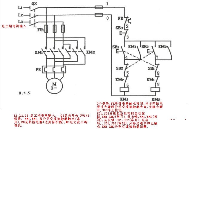

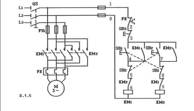

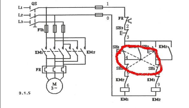

如图所示,001图是个异步电动机按钮、接触器双重联锁的正反转控制线路安装图,麻烦那位哥们能帮我详细的讲讲这个图的原理。另外一个图002中红圈中的虚线是什么意思,万望那位知道的能给于解答一下。详细解答者有100三维币的个人答谢。

这个是符合按钮啊,我们以序号做代表,4和8 是一对符合按钮  ,5和7 也是一样啊,4是常开按钮,8是常闭按钮,当按下SB1(4的时候)8就会断开。

右边角L1,L2,L3 是三相电网输入,  QS是总开关.FU1X3保险, KM1,KM2,是分另交流接触器触点(常开),FR是热继电器(过流保护器),M3是交流三相电机,2 E! b+ A: T, E7 m
左边,2个保险,FR热继电器触点(常闭),当主回路电流过大就断开使交流接触器失电,主触点断开,SB3停止按钮,( o2 F, V& c& v
SB1,SB2分别是正反转的启动按钮,KM1,KM2(常开),是自锁,KM1,KM2(常闭),是反锁,SB1,SB2(常开),是启动,,SB1,SB2(常闭),分路是连动停止触点,就是当机器在正转时你要它反转要先停止正转才能启动反转,KM1,KM2分别交流接触器线圈.

红线中SB1和SB2属于双联互锁开关,按钮SB1和SB2以及KM1,KM2的常闭点是双联互锁接法,SB1按下常开接通瞬间SB2常闭断开,KM2不可能接通,不会引起误动作。反之亦然。

4 i) `* j7 V! U1 L! ?+ q( f' R, H1.停机状态---正转:正转启动按钮SB1按下,点动的SB2应断开.  则SB1双联常闭触点断开,SB2常闭触点保持闭合,KM2常开触点断开,常闭触点保持闭合,线圈KM1得电,电机正转.线圈KM1得电时KM1常开触点闭合,常闭触点断开,SB1被短路,放开按钮也可以正转,实现自锁.
, r$ m7 t. V8 r% t) X  k  k2.正转---反转:反转启动按钮SB2按下. 点动的SB1应断开. 则SB2双联常闭触点断开,线圈KM1失电,使常开触点断开,常闭触点闭合,电机瞬间失电停转.而SB1常闭触点闭合,线圈KM2得电,电机反转.线圈KM2得电时KM2常开触点闭合,常闭触点断开,SB2被短路,放开按钮也可以反转,实现自锁.
8 P) {& a, m' F7 E2 b/ |3.反转---正转:手动按钮SB1按下,点动的SB2应断开.与1,2的过程相似.
) I2 a* R. v8 U+ X2 W9 B( O, S4.运转---停机:总线开关SB3按下. 如果SB1和SB2同时按下,也会停转.

用虚线连接的元件表示为同一元件上的不同接点,操作时同时动作,如SB1按下时其常开点3-4闭合,同时常闭点7-8断开。& ~! s+ H8 E: {7 Y* C9 ^4 ]+ Q
令KM1为正转接触器,KM2为反转接触器,那么SB1为正转启动按钮,SB2为反转启动按钮。SB3为停止按钮(实现电动机停止运转)。流程如下:
' Z9 o  r, i  M, b& w+ k5 W首先合上QS三相电源开关,
. V9 K  O6 Z$ W; V  正转操作:按下SB1,电流路径为L1--QS--保险--FR常闭接点--SB3--SB1常开接点--SB2常闭接点--KM2常闭接点--KM1线圈--保险--L2。此时KM1线圈得电,KM1主触头闭合,电动机带电启动正转,同时KM1常开接点闭合形成自保持,可以放开SB1,电动机会自动运转。) n$ a9 o3 x' n! ~& l' v* |
  反转操作:按下SB2,电流路径为L1--QS--保险--FR常闭接点--SB3--SB2常开接点--SB1常闭接点--KM1常闭接点--KM2线圈--保险--L2。此时KM2线圈得电,KM2主触头闭合,电动机带电启动反转,同时KM2常开接点闭合形成自保持,可以放开SB2,电动机会自动运转。4 t/ K9 ~1 B/ R" }% M8 n7 u' b5 R3 {
  功能:1   正、反转控制都有自保持功能,即在SB1、SB2常开接点上都并联有KM1、KM2的常开接点。
/ Q! j, I* b4 |# _2   双联锁:一是KM1、KM2在控制回路中的互锁,可实现在任何情况下只一个接触器可以得电;二是利用SB1、SB2按钮断开对方控制回路,即可实现互锁,又可以实现直接正反转切换,而不需要按下SB3停止按钮停机后,在切换。- D$ G" O- P" ~6 A# L
3,FR为热过载继电器,电机过载时使电机停止,防止烧电机。

为了使电动机能够正转和反转,可采用两只接触器KM1、KM2换接电动机三相电源的相序,但两个接触器不能吸合,如果同时吸合将造成电源的短路事故,为了防止这种事故,在电路中应采取可靠的互锁,上图为采用按钮和接触器双重互锁的电动机正、反两方向运行的控制电路。
2 H1 I, x3 O9 g' A线路分析如下:) n2 f2 j4 x+ x1 x3 |7 R4 i
一、正向启动:5 Z. C, ?& Z) y2 E3 s7 f( [
1、合上空气开关QS接通三相电源
0 _1 Z$ I  v& ~, E/ M" ^# v$ t2、按下正向启动按钮SB1,KM1通电吸合并自锁,主触头闭合接通电动机,电动机这时的相序是L1、L2、L3,即正向运行。
, _/ Q* X- R! \3 U二、反向启动:3 ^; F$ U! w/ p; ?5 ?1 W
      1、合上空气开关QS接通三相电源+ Q/ h, n) Y8 j; a, h
2、按下反向启动按钮SB2,KM2通电吸合并通过辅助触点自锁,常开主触头闭合换接了电动机三相的电源相序,这时电动机的相序是L3、L2、L1,即反向运行。+ R% u9 [. V- U& z* d. P2 }& L
三、互锁环节:具有禁止功能在线路中起安全保护作用8 v* z7 x/ S: k8 s( V+ C" {9 Y
       1、接触器互锁:KM1线圈回路串入KM2的常闭辅助触点,KM2线圈回路串入KM1的常闭触点。当正转接触器KM1线圈通电动作后,KM1的辅助常闭触点断开了KM2线圈回路,若使KM1得电吸合,必须先使KM2断电释放,其辅助常闭触头复位,这就防止了KM1、KM2同时吸合造成相间短路,这一线路环节称为互锁环节。* K( T( ^$ a/ L5 D+ A& |
2、按钮互锁:在电路中采用了控制按钮操作的正反传控制电路,按钮SB1、SB2都具有一对常开触点,一对常闭触点,这两个触点分别与KM1、KM2线圈回路连接。例如按钮SB1的常开触点与接触器KM1线圈串联,而常闭触点与接触器KM2线圈回路串联。按钮SB2的常开触点与接触器KM2线圈串联,而常闭触点压KM1线圈回路串联。这样当按下SB1时只能有接触器KM1的线圈可以通电而KM2断电,按下SB2时只能有接触器KM2的线圈可以通电而KM1断电,如果同时按下SB1和SB2则两只接触器线圈都不能通电。这样就起到了互锁的作用。4 K0 r  ~4 q7 O1 h6 _: J$ {
四、电动机正向(或反向)启动运转后,不必先按停止按钮使电动机停止,可以直接按反向(或正向)启动按钮,使电动机变为反方向运行。
' P5 p/ i2 S' I7 _* [. h+ u: ^1 s五、电动机的过载保护由热继电器FR完成。
# U( R  o: Z! \图002中红圈中的虚线是双联互锁开关

     红圈的地方是安钮一重锁,3号与4号线之间是SB1的常开触点对,7号与8号线之间是SB1的常闭触点对,也就是说按下SB1时,3号与4号线之间的常开触点对闭合,7号与8号线之间的常闭触点对打开,两对触点是同时(几乎是同时)动作的,也称复合按钮开关,是自恢复型的,手松开就复位,两对触点之间的虑线表示同是SB1按钮,它们的动作是关联的,同时(几乎是同时)动作的,也是指示SB1两对触点在图上的位置。SB2的情况与SB1相同。
. K9 [8 J5 J! E) r% G! K9 T0 a, [% b      5号线与6号线之间的KM2常闭,8号线与9号线之间的KM1常闭是接触器二重锁。所以该电路是双重联锁......
4 A& v2 a, V5 O8 S+ i      一般用于1KW以下电机充许直接反转启动的控制,但不是过于平繁的要求正反转启动。
