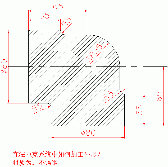

[求助] 如何编程进行加工
发表于 2010-6-2 17:59:46 | 显示全部楼层 |阅读模式 来自: LAN
最好提供装夹方法以及编程思想和代码

这图画的谁知道是什么东西。楼主需要学习一下怎么看图纸
发表于 2010-6-4 09:55:32 | 显示全部楼层 来自: 中国广西贺州
“ø80”???图能给全吗?就一俯视图................
 楼主| 发表于 2010-6-5 13:31:17 | 显示全部楼层 来自: LAN
根据上图造型绝对没有问题

人家2个80的圆就知道什么图了嘛

发表于 2010-6-9 19:27:48 | 显示全部楼层 来自: 中国江苏盐城
可以先做出两个80的圆,在用80圆定位加工SR35的半圆,在反过来加工另一半圆既可。如有5轴加工就很快了。

发表于 2010-6-22 21:13:09 | 显示全部楼层 来自: 中国陕西西安
4爪找正先车一段80外圆,以这个80外圆 划线加工另一个80和R5一块车出。/ I; W# }. ]& l* p
上加工中心加工转接那一部分(50%),掉头加工另一部分。完工!
