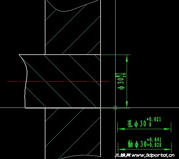

一般车能保证0.05,这个孔和轴车、镗是不能保证了,只能上磨床,大家都说一说,车、镗、铣,刨,都至少能保证多大的公差极限

30的孔0.021的公差我认为镗是完全可以的

一般是用磨削加工。如果是铸件在加工中心上也能达到。

这个配合,车镗磨都可以嘛。
发表于 2010-6-2 21:00:04 | 显示全部楼层 来自: 中国上海
轴精车可以做到,孔精车后用铰刀铰一下也就可以了,不需要磨削。

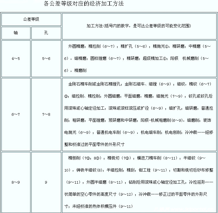

各公差等级对应的经济加工方法

H7/r6配合是非常常用的配合啊!没有什么难度啊!!!

楼主也可以先精车出孔。。然后磨轴配作。。。这样孔省事了

只是一个尺寸公差是不难加工,还要考虑粗糙度以及其它形位公差

这是常用的配合,轴精车就可达到要求,孔普通机床精车或精镗都可达到精度要求,孔先半精车再铰孔也可达到要求。

按图纸的配合,普通车床绝对可以达到的,如果量大的话建议用数控车,在加上量规控制,完全可以正常生产。

上面好多都说了,这个尺寸偏差,普通车床加工完全可以保证。精车的时候,用软夹工装装夹工件
