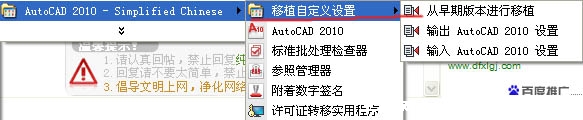

发表于 2010-6-2 20:31:30 | 显示全部楼层 |阅读模式 来自: 中国江苏南京
AutoCAD里面有设置转移工具?将其他版本的设置转移到本版本来
发表于 2010-6-2 21:52:57 | 显示全部楼层 来自: 中国江苏无锡
在程序组里可以进行移置自定义设置,但有两点得注意:
6 I( n2 c, @# y2 Y- K: O! R1.在本机上必须装有两个版本及以上的CAD;4 N" d& ^% l: P+ A9 l9 D* z
2.只能从高版本CAD对低版本CAD的自定义设置进行移置。6 R7 u  |( {3 [( e% B
