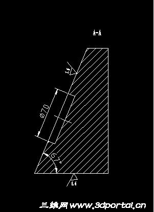

[已解决] 斜面上的孔如何用标注方法表示其在斜面上的位置?
发表于 2010-6-2 21:17:45 | 显示全部楼层 |阅读模式 来自: 中国辽宁抚顺
本帖最后由 ddwangxin16 于 2010-6-3 15:10 编辑 3 H$ l, e) W( X6 A( v) b! b
' y* P% i" G8 ~2 \- y$ B8 ~. G+ o斜面上的孔如何用标注方法表示其在斜面上的位置?就是中间那个70的孔。

发表于 2010-6-2 21:21:55 | 显示全部楼层 来自: 中国浙江台州
可以用剖视方法来表示存在的位置。

发表于 2010-6-3 08:29:40 | 显示全部楼层 来自: 中国山西太原
) P1 T9 J) Q2 s: m9 I- l: ^, |
$ H; w- m1 `0 Q" D; W  ^在上下方向标出孔中心高度(孔中心与底面的距离),在横方向标出孔中心与工件中心线或一个侧面的距离即可定位。  d7 Y; U% H( D6 \
孔加工时将斜面处于水平位置,批量生产加工工装,单件可用垫板找平,即可方便加工孔。
发表于 2010-6-3 08:38:20 | 显示全部楼层 来自: 中国江苏常州
按便于测量、满足设计使用要求即可。同意4楼意见。
发表于 2010-6-3 09:35:58 | 显示全部楼层 来自: 中国江苏无锡
同意4楼的工艺流程,批量生产时注意定位精度。

发表于 2010-6-3 16:54:46 | 显示全部楼层 来自: 中国山东烟台
同意四楼。这样的孔很好加工。做个工装,车出来也比较省事
发表于 2010-6-3 16:59:38 | 显示全部楼层 来自: 中国广东深圳
來個斜視圖不就搞定了嗎?
