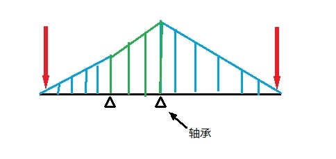

一根轴,中间有两个轴承。两边受到向下的力,那么这根轴所收的弯矩是怎么样的啊?; Z+ ^. b4 S! l! j: e% w: w2 l. v
& ?1 r( G; w( y- B- L有没有中间绿色的部分?
发表于 2010-6-2 23:02:45 | 显示全部楼层 来自: 中国陕西西安
应该没有中间绿色部分,轴承已经起了固定的作用。

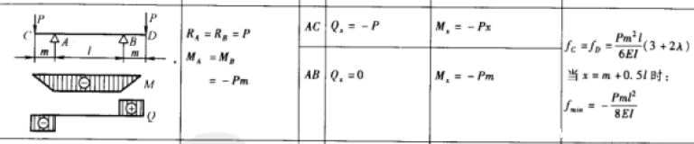

轴的弯矩图应是下图形状:

调心轴承应该不是完全固定的吧,
发表于 2010-6-3 14:32:11 | 显示全部楼层 来自: 中国江苏扬州
绿色部分应该有弯矩,一般采用调心轴承,避免应力集中。

轴的弯矩图应是下图形状:

请问这个是从哪里截下来的啊?
发表于 2010-6-4 09:12:28 | 显示全部楼层 来自: 中国山西太原
6# shoiv
! l. n! R' ?1 l( p化学工业出版社《机械设计手册》
5 C, D1 I! E$ |# @, O) w7 R第1  P1-138
