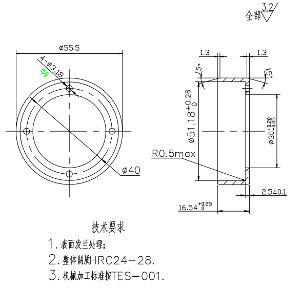

什么乱七八糟的,想帮楼主下载时提示有病毒;就楼主提供的参数又看不懂;一会儿孔是51.18+0.26,可是设计的尺寸要求又是51.1848 0 -0.0028,请问楼主这样的公差要求是精度几级啊?0.26的公差带有必要设计得这么高的精度吗?

建议楼主贴个简图.

楼主有没搞错,我算了下通规尺寸应该为51.18+0.0235+0.0145磨损极限为51.185,这样的公差加工应该没什么问题,你们那工艺员也真是的,虽然工件公差比较大但工作怎么能这么随便吗

$ @& g1 [5 s/ D1 ?前辈们,我不需要计算器,我想知道在设计量规时,需要考虑到的问题,我们这里有工程师,工艺员,但是他们的尺寸都定的不一样,: o0 N& s4 `; E1 x# P1 L/ g
  我更相信工艺员的话,因为他在现场,你说一个量规公差给的很严,但是别人加工很难保证,就没有意义了,只要可以达到使用要求,好加工和经济的成本,那肯定选公差范围大些的嘛,不知道我的考虑对吗,请前辈们教我!还有,我认真看了,我第一次发贴,计算错误了,量规根据公式计算应该是51.2-51.195

发表于 2010-6-5 09:29:15 | 显示全部楼层 来自: 中国河北邢台
建议楼主以清晰可见的工件尺寸贴图,7#的贴图我按楼主在1#的Doc3.pdf文件下载后剪切贴图编辑替换。

这东西本来就是先加到极限尺寸,然后通规加一点,止规减一点,然后根据自己公司的水平制作就是了。不至于像那么复杂吧?
