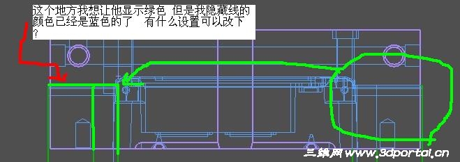

7 U9 J6 x+ o5 R& r& {4 @# b如果一个东西在另一个东西的里面 但是我建模的时候 颜色搞的不一样
6 S% y" I- K& O: r! _% k出2维的时候 有什么办法让 隐藏线显示我被包围的工件的颜色而不是隐藏线的颜色

4# hanxh03   兄弟你没理解 我的意思~我的意思如果2个实体我都想要隐藏线 但是、隐藏线的颜色我想要区分开来# w" R; r; A! [% b2 E" v- c$ h
具体来讲能不能 把 隐藏线 在样式里面搞多种颜色

6# hanxh03 晕~你还没理解我的意思 我现在已经把模型的颜色改了~# l! \) F+ ^6 U- t9 D
但是在二维制图里面 如果2个颜色的尸体都是隐藏线 隐藏线只能一种颜色啊~
1 I) t3 E. v7 t8 e. d( a( e它不会继承模型的颜色 而是直接指向了隐藏线 选定的颜色
