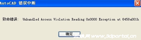

[讨论] 为什么UG导出的2维图经常 在CAD打开 保存的时候弹出致命错误
发表于 2010-6-3 10:36:26 | 显示全部楼层 |阅读模式 来自: 中国浙江温州
有什么解决方法吗?
发表于 2010-6-3 19:36:12 | 显示全部楼层 来自: 中国四川广元
应该是CAD自身版本及解密的问题。可将图素复制并粘贴至现有CAD 模板(或现有的正常图形文档)后另存为。。。。。。
