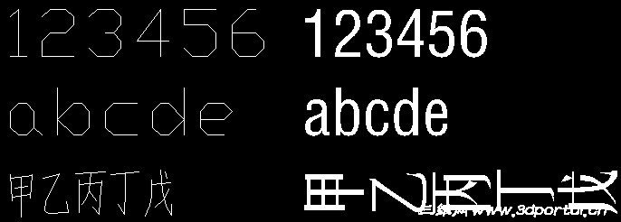

如题,最近发现用CAD中的默认字体没有问题,当改了字体后,中文卧倒,数字,字母没问题,也不知是啥原因,请教各位帮忙看看。见下图$ q* D& a2 V7 j) _1 h  Q
发表于 2010-6-3 11:26:21 | 显示全部楼层 来自: 中国河北唐山
你在选择字体的时候,选择下拉列表最下面的那些Window字体就是了。你肯定是选择的靠前的那些,那些本来就死倒着的。
