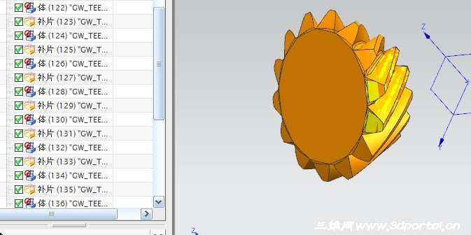

Image00020.jpg % I- m% Q  a/ N0 E8 U0 H7 r
上图是我用插件做的模数1.25齿数14,宽8的格里森齿轮,很明显看出来不正常,后来我把补片都删除后是这样的

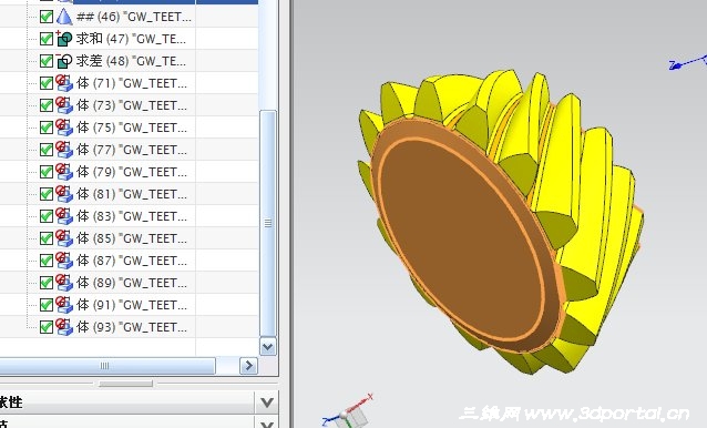

) c9 d/ d$ z2 a( v4 x; H Image00019.jpg
. b) W1 Q" W3 H, r, b6 J这样看起来就很正常了,不知道补片是什么作用,为什么会发生如此现象,这样的齿轮实际加工出来能用吗?请高手指点一下,谢谢

发表于 2010-12-20 02:45:18 | 显示全部楼层 来自: 中国江苏无锡
一直用UG,不好意思打击他。  a0 X  Q5 v6 s0 A
这个格里森弧齿模块,完全是个示意图,配对齿轮是干涉的
* n) U& p; j. x0 c3 E( T" E7 y) I" x6 [5 F5 ~3 e6 J
听弧齿高手说,建模原理和方法都有问题。
发表于 2010-12-22 17:08:05 | 显示全部楼层 来自: 中国浙江杭州
你自己加工方法选错了,才出来这种结果。
