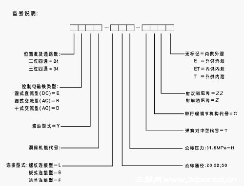

请问三位四通电液换向阀的选用规格为34DYM-B32H-T是什么含义?

34DYM-B32H-T三位四通电液换向阀型号含义
+ _. ?8 w* P' Z( a' Z3 Y; F4 A6 F" _
) E% Q+ x; J2 y+ j1 \: R! Q 34DYM-B32H-T 电液换向阀.JPG

非常感谢!!!!!!!!!!!!!!!!! 2# cdxwg
