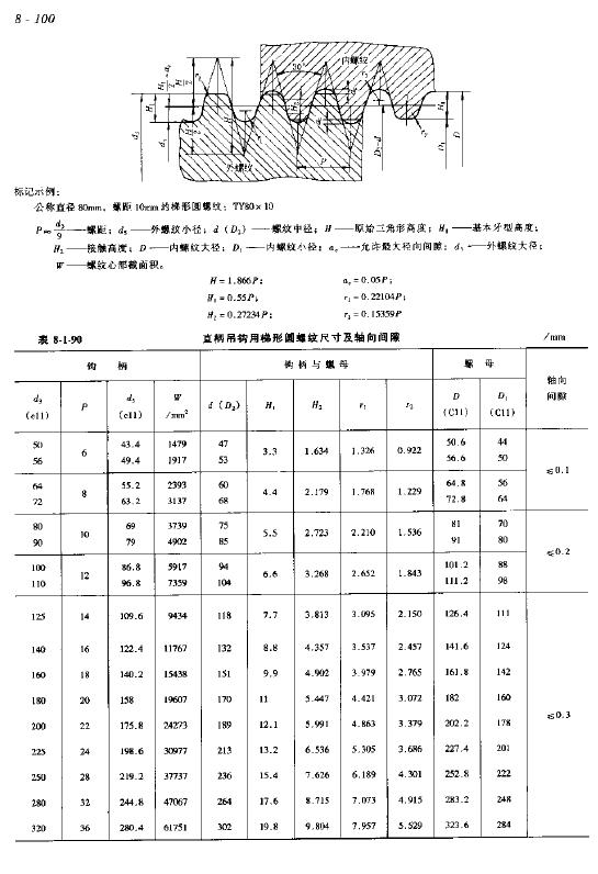

发表于 2010-6-4 15:09:53 | 显示全部楼层 来自: 中国上海
. ]9 j3 }. t5 Z9 W# u9 D2 O7 f
; d2 g) \* C! B9 c1 p6 q4 E  D6 P是梯形圆螺纹。设计手册上有的呀。
) b! q! R6 q2 D  E下面的图片摘自《机械设计手册》(单行本,化工2004)第8篇 《起重运输机械零部件》。8 Q# ?5 f7 @7 |0 k& d! O
, G. C" S+ q2 e' z2 n% u这种专用螺纹标准见:GB 10051.5-88起重吊钩 直柄单钩* Z3 H9 Y  d% P" g# @# M/ s* X
http://www.3dportal.cn/discuz/viewthread.php?tid=160373
