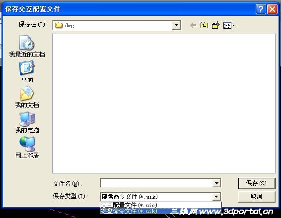

本帖最后由 liujinkui 于 2010-6-9 10:18 编辑 8 P  O) |# q6 O$ p
求CAXA快捷键设置步骤,刚学最好是详细点的,我在网上也查过资料,但是总是设置后不能使用,不知道原因出在哪,请具体说明一下设置方法及步骤* `7 Z& s9 o' ~
ydh1981 发表于 2010-6-3 14:41 http://www.3dportal.cn/discuz/images/common/back.gif
& ^5 b9 h2 @6 h" _. y# J
* _! _% c- ~; h  \, X, ]关键在这,加了一个保存键盘命令的文件
( o  {; S7 r4 c) _* `, ?4 `2 b老菜单下,工具->界面操作->保存...
3 X9 ]' |- V# e/ X
. D7 G4 t- E& u
自定义的快捷键 需要保存到文件中后其加载实现可以重用

 楼主| 发表于 2010-6-12 17:27:49 | 显示全部楼层 来自: 中国北京
我打开后怎么没有(键盘命令文件)这一项,能说的具体点吗,最好是每一步的操作都附上图片,谢谢!
