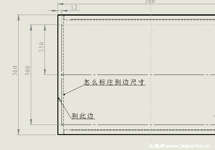

各位老师,我是要把遮档住的线到边的距离标柱出来,可是怎么都扑捉不到那条线段,请各位老师指点,小弟感激万分,谢谢了,具体如下图!

选中就可以标注吧 我刚画了个 我是可以标注的,要不关掉后再来
 楼主| 发表于 2010-6-3 16:35:21 | 显示全部楼层 来自: 中国广东深圳
不知道怎么了啊,我就是标柱不了啊,扑捉不到虚线啊,怎么搞的啊,

那就到“选项”里设置一下“几何关系/捕捉”。

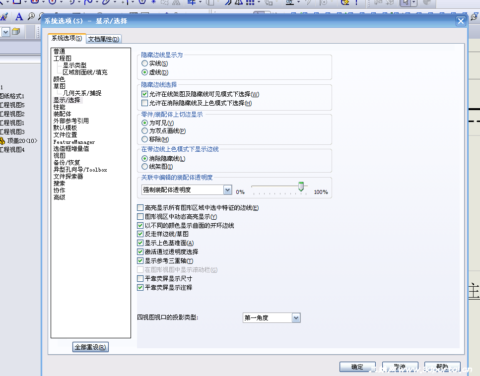

谢了各位,我知道原因了,是显示和选择你的隐藏线可选我关了啊
 楼主| 发表于 2010-6-3 17:07:13 | 显示全部楼层 来自: 中国广东深圳
我打开了选项找到了如图----所以解决了
