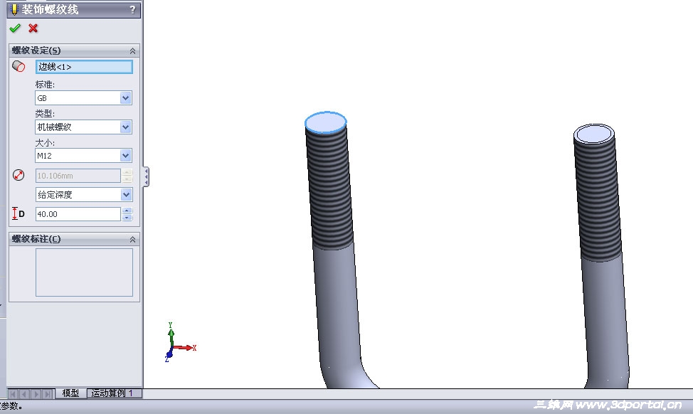

发表于 2010-6-4 08:22:18 | 显示全部楼层 来自: 中国江苏常州
画个U型杆,再加上装饰螺纹线
发表于 2010-6-4 10:29:40 | 显示全部楼层 来自: 中国山东青岛
插入-注解-装饰螺纹线

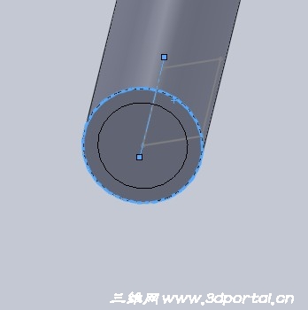

 楼主| 发表于 2010-6-4 11:12:42 | 显示全部楼层 来自: 中国浙江杭州
我用这个命令后怎么画出来的是这样的图 螺纹没出来 只出来个内圆线
发表于 2010-6-4 11:52:43 | 显示全部楼层 来自: 中国山东青岛
本帖最后由 pxj201 于 2010-6-4 11:54 编辑 9 `& ]% v0 |9 F$ L. K' ~9 ~
1 W% x) [* ?2 b7 m' M3 h. X" H工具-选项-文档属性-出详图-在“上色的装饰螺纹线”前打钩,就显示螺纹线了* X/ Z9 Y; G( z+ x% V7 B
实际上螺纹线显示与不显示只是视觉上不一样,出工程图的效果是一样的

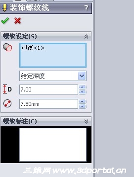

 楼主| 发表于 2010-6-4 12:00:54 | 显示全部楼层 来自: 中国浙江杭州
我那命令栏显示的是这样的
 楼主| 发表于 2010-6-4 12:02:13 | 显示全部楼层 来自: 中国浙江杭州
显示出来了 谢谢啊
发表于 2010-6-4 12:02:35 | 显示全部楼层 来自: 中国山东青岛
9# clcx001 2 a$ z: d; H: S4 P
$ l3 G- l0 ?, B8 M  L8 v& t) m9 r6 C
版本不一样而已  效果一样
